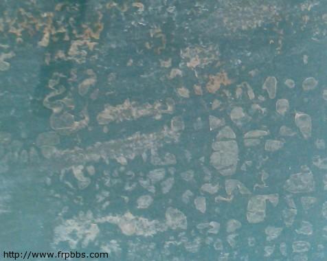

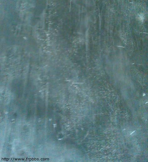

各位大侠请教模具污垢的去除办法,叶片起模后表面总是有小颗粒的污渍附着,对后续的打磨喷涂带来极大的不便并且腻子各方面用量很大。考虑到以下问题各位指点:
1、喷胶使用量过大。
2、车间粉尘造成的。(没支叶片生产前都会打脱模剂是不是不会有此问题啊)
这张是轻微的,表面还是颗粒的
这张是轻微的,表面还是颗粒的
这张比较严重表面已经成片状
这张比较严重表面已经成片状

脱模剂用呀,每支叶片都在使用啊,层铺前模具都是打脱模剂的啊!!
发表于 2013-8-9 15:20:36 | 显示全部楼层
我看到的是喷胶和半干纱。半干纱才应该是你们腻子和漆用量用时比较大的主要原因吧。至于喷胶的话,只是难打磨而已吧。提点建议:喷胶能不用就不用,能少用就少用,用的时候离远点喷,导流工艺多琢磨琢磨,改进表面灌注质量。不知道你们前后缘做的怎么样。

无论什么模具,环氧或聚酯玻璃钢生产过程中,模具表面使用一段时间后,都会出现不同程度的污垢。这些污垢应该是树脂反应时析出的“杂质”,避免不了。清除方法,只能是用水砂纸打磨。先用240#,再用500#,最后用1000—1500#。然后用抛光液或抛光膏抛光。下来按新磨具涂脱模剂处理。供参考。
