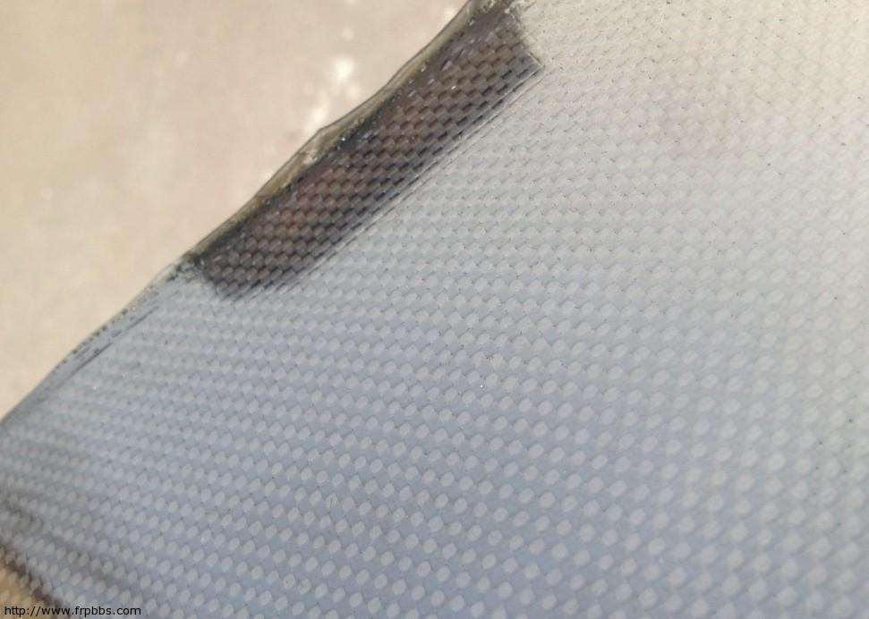

请看下这个板子是不是 压力不足,表面基本是完美的镜面,但有针眼让这个板子不完美了

你要做镜面效果的产品,与三个方面有关,第一是:离型剂,第二:操作手法,第三是:压力与温度。从这个几方面来着重操作就行

恩,我昨天已经完成了一块镜面板子,离型剂很关键,准备买肯天的离型剂,好的离型剂在降温的时候会自然脱模的,压力跟温度也很重要,要再树脂流动的时候给压力这样有能很好的去除气泡了

是抽真空吗,和真空度有直接关系

预浸料吧,碳纤维层的树脂含量可以提高,模压时有更多的树脂流出,带走树脂内的气泡或表面做高温胶衣;

离型剂只解决脱模问题,压力很重要。布层薄,没有富裕树脂填充空隙,也是重要原因。可否模具表面涂一层透明胶衣?你采用的哪种成型工艺?是否也有关系。
