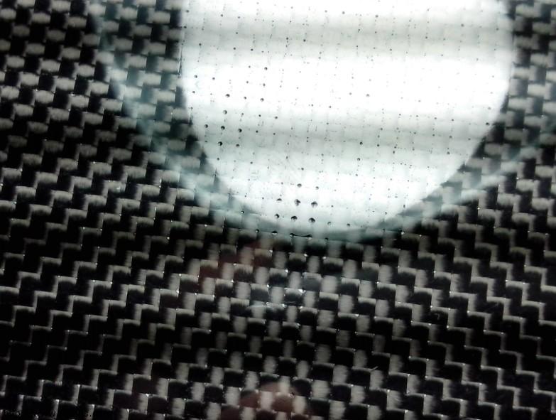

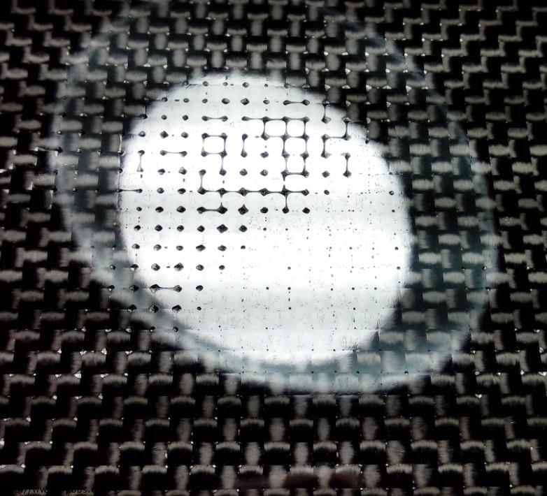

请帮忙看下这个板子是什么原因?
用的真空袋压 压力全程抽到-100KPa,磨具是曲面的 每次都是不均匀的针眼,镜面效果是怎么做出来的?
发表于 2014-4-5 16:58:21 | 显示全部楼层
把压力适当调低一点
发表于 2014-4-6 17:42:59 | 显示全部楼层
感觉像含胶量少。
发表于 2014-4-6 21:45:25 | 显示全部楼层
固化时间和压力不匹配
 楼主| 发表于 2014-4-6 22:36:46 | 显示全部楼层
回 bamstone 的帖子
bamstone:把压力适当调低一点 (2014-04-05 04:58 PM)
嗯,下次试试
 楼主| 发表于 2014-4-6 22:38:06 | 显示全部楼层
回 异域蓝枫 的帖子
异域蓝枫:感觉像含胶量少。 (2014-04-06 05:42 PM)
是的,我也怀疑过,揭下来的离形纸上有树脂残留
 楼主| 发表于 2014-4-6 22:40:01 | 显示全部楼层
回 jiajh6020 的帖子
jiajh6020:固化时间和压力不匹配 (2014-04-06 09:45 PM)
固化时间要6用个小时的样子,板子最厚的地方大概有1CM厚,最高升到135度
发表于 2014-4-7 10:29:13 | 显示全部楼层
压力应该有点小了!至少要四五个大气压吧!
发表于 2014-4-7 13:01:29 | 显示全部楼层
1,真空压力。
2.外部压力。
3.树脂含量。
4.是否存在漏气。
你不把你的数据发上来,怎么去帮你分析呢?
发表于 2014-4-7 13:05:26 | 显示全部楼层
3.树脂含量并不是说越高越好。得根据你的材料厚度,FAW来做RC。一般做真空树脂含量都在33%左右。
不会太高的,太高容易积胶,表面会发黄,如果不是强度要求,建议你用玉珀的树脂。
