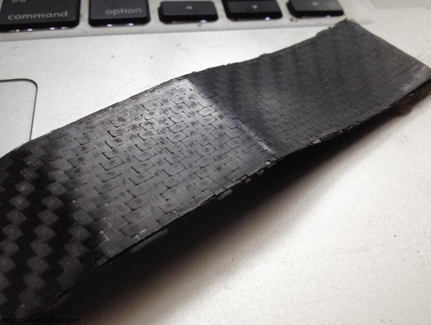

预浸料一共3层贴在铝合金模具上面, 用耐高温膜最为底部的离形层,外面用透气毡包裹
放置在真空袋里面抽真空,一开始是80度预热抽,之后130度固话,中间过程全程保压,压力稳定。
但还是出现图片上的问题,感觉是没有压实的感觉,或者是固话温度过高。请问图片上的问题是怎么引起的

1.是否压实,侧面切断,研磨后,看截面是否致密。如果没有空隙空洞,就是压实了;
2.抽真空的时间是不是太早?预浸料供应商提供的固化工艺是不是你现在用的?如果不是,考虑按照他的工艺试试;
3. 3层预浸料,制品应该很薄。预浸料树脂含量是否足够?如果含量过低,也可能出现这种状况。

我感觉应该是抽真空太早了,应该在加温到100度树脂开始流动的是抽真空,这样的话估计能抽的好一点,不知道是不是这样的,跟手糊工艺抽真空原理应该差不多吧

1.預浸料的樹酯含量是否過低
2.熱壓罐的程序是不是設定好,有沒有參照預浸料的設置
3.如果照片判段,感覺是樹酯被抽掉了
就是樹酯還沒固化前就被抽走,模具上面有沒有殘留很多樹酯??
如果是這樣,不是真空壓力問題,是你的加溫程序沒有設定好

不是专用的非热压罐预浸料,所以很简单,就是压力不够,树脂流动不充分造成的
