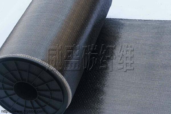

碳纤维布
碳纤维布
(图示:碳纤维布)
