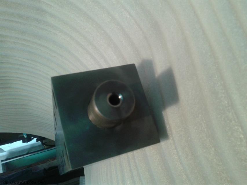

   带硬铬镀层的拉挤模具可采用普通的低合金模具钢制造,只能局部镀铬,不镀的面积占相当高的比例,目前国内大部分企业喜欢用内孔镀铬的模具,但镀层不稳定,在模具反复热胀冷缩的过程中容易掉皮、剥落,对产品质量有直接影响,损失很大。
    为了取代镀铬模具,经过长期的选材研究,一种不带镀铬层的拉挤模具于90年代初期在英国面市,并得到较多的应用。据报导,模具表面经特殊处理,明显改善了镀铬层模具的耐磨性能,摩擦系数与镀铬层相当,硬度HRC>60,变形系数小,模具寿命比镀铬模具长。
     陕西西咸新区承昌机械技术有限责任公司是专业研发和生产碳纤维拉挤模具的制造公司,公司拥有从事研发制造拉挤、拉挤碳纤维复合芯模具及碳纤维复合材料制品在新工艺成型方法及模具、预成型设计制造中有着丰富经验,是一家高新技术企业.
         生产的模具是用进口的模具钢材料,表面采用氮化处理,整体热处理,内孔不镀铬,达到光洁度0.04,内孔硬度hrc》60,尺寸公差《0.01,直线度0,03mm/M,连续挤拉公里数不小于30km,性价比很高。模具质量经过远东复合技术有限公司,哈尔滨玻璃钢研究院等企业和研究所使用后确认为国内最好的碳纤维复合线芯拉挤模具。我们的目标是做行业第一!      联系人:霍经理13488333580
模具剖分图
模具剖分图

说了那么多优点,怎么才能拉30km?
能拉环氧吗?
 楼主| 发表于 2014-8-27 16:25:48 | 显示全部楼层
可以拉,不过这种一般用来拉挤碳纤维复合导芯电线,属于高端产品。
