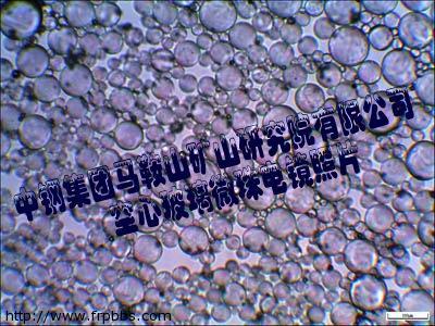

显微镜下的空心玻璃微珠
显微镜下的空心玻璃微珠
显微镜下的空心玻璃微珠
显微镜下的空心玻璃微珠

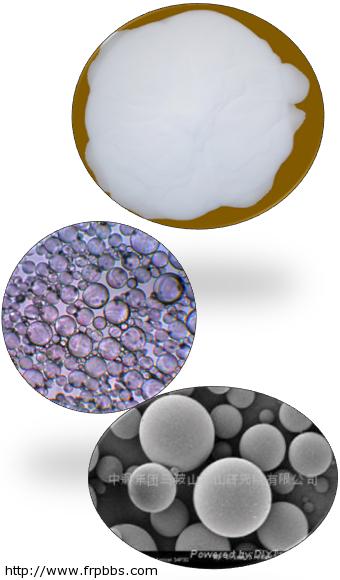

高性能空心玻璃微珠
高性能空心玻璃微珠
