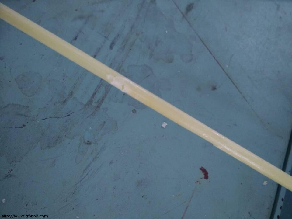

    麻烦大家看一下,这个是什么原因,玻纤体积含量30%,直径6mm光圆杆,玻纤用的山东泰山,TEX为1200,牵引速度从10~30cm/min都试过,表面总是有问题,严重的时候拉出来的直接缺失一块,较好的时候,尺寸稳定,但是表面不光洁,有爆皮。。。。。停机可以带出来但是马上表面又粗糙无光泽。

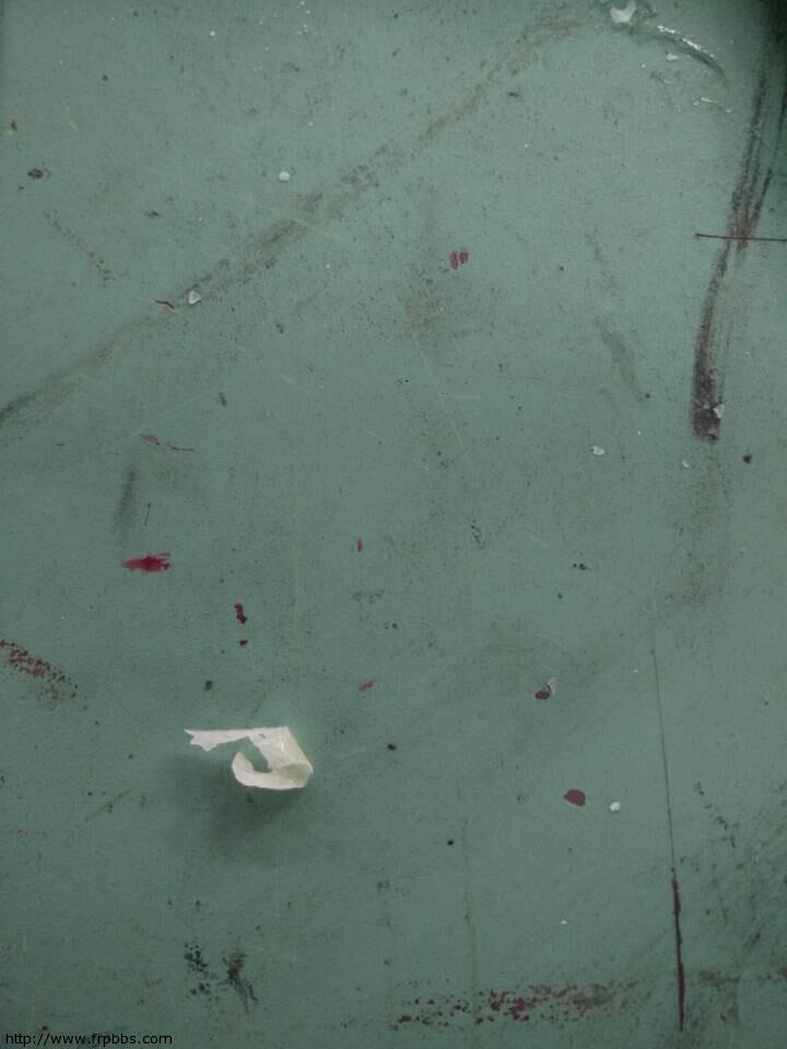

问题见图片。谢谢各位。

你 纱量不够
 楼主| 发表于 2014-10-24 17:38:03 | 显示全部楼层
是的 但是我们现在就想拉低纤维含量的,有特殊用途,有没有解决办法

传统的拉挤工艺是不可能实现这么低的纤维含量的,如果要实现,必须采用一些特殊的方法。

正常的拉挤,纤维重量含量70%左右(体积含量50%左右),不同树脂体系,不同的含量。
不知道,你为什么要求纤维含量这么低?

拉挤表面掉粉 主要原因还是缺纱,但是也与树脂体系有关 ,不知您那边是用环氧还是不饱和;我这边有专门的拉挤用环氧体系树脂,已经成功运用到抽油杆 碳纤维扁材 棒材,异形材等,有成熟的拉挤工艺流程与拉挤速度,如果有疑问可以交流  15021530691 陈
