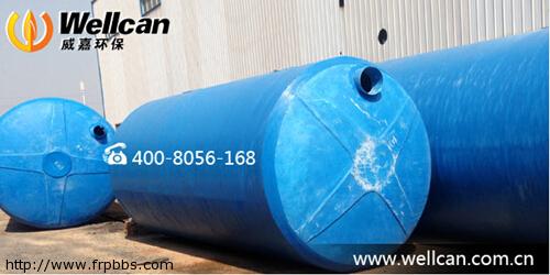

威嘉环保玻璃钢化粪池的优势及功能
  玻璃钢材料耐酸性腐蚀、经久耐用,消除了砖砌池不适应酸性的状况。 抗击抗压强度高,卡车在上部碾压不沉降不变形。工厂化整体性生产方便建筑配套,提高了工效,缩短了建设工期,大大提高了房地产业的经济效益。本产品质轻易安装,施工快捷,方便,使用成本远低于现行砖砌化粪池。
玻璃钢化粪池功能:
玻璃钢化粪池是兼化粪池和处理于一体的,使用与城市居民生活小区、大型写字楼等生活污水的一种质轻高效份的处理装置。玻璃钢化粪池由两大部分组成
一、沉淀区:其主要功能和作用是对来自暗井的生活污水进行沉淀,以去除废水中可沉和粗大物,同时废水在此进行化粪作用并借助于废水中所含粪便的大量微生物的作用,在厌氧条件下进行微生物的接种和驯化培养
二、处理区:
其功能是将废水在此区域内得到处理,将废水中的COD转化为无机物质。该区域是本设备的关键组成部分,
其采用的工艺形式为混合型刮膜系统。经过一定的时间培养,是大量的微生物附着生长于载体的表面以富集经自然驯化和变异的,适应经该载体表面所生长的微生物,从而在厌氧或缺氧的条件下实现对废水的有效处理。
玻璃钢化粪池的性价比
   做为建筑生活污水处理构建筑的化粪池,已有一定的应用历程。目前,在中小城市由于污水处理厂建设不到位,化粪池还在广泛应用,类型在不断的发展变化,即由原来的砖砌化粪池到玻璃钢化粪池 ,目前威嘉环保公司生产的环保整体式玻璃钢化粪池正在广泛使用。
