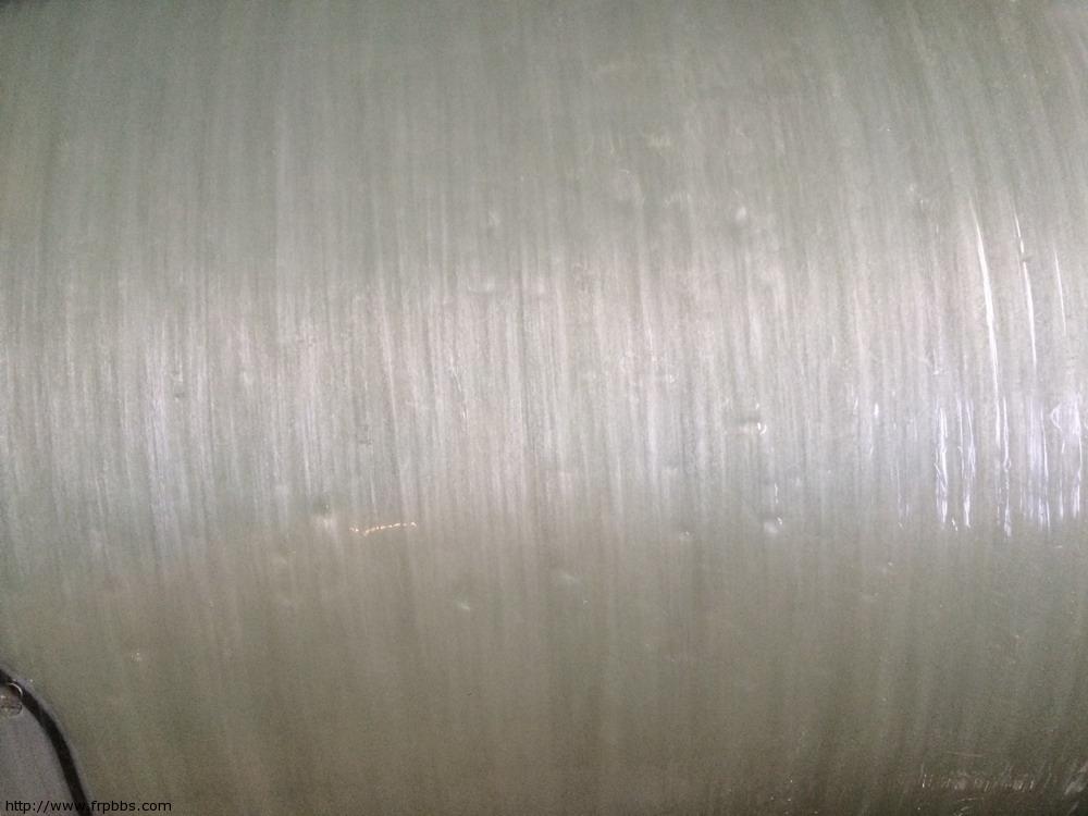

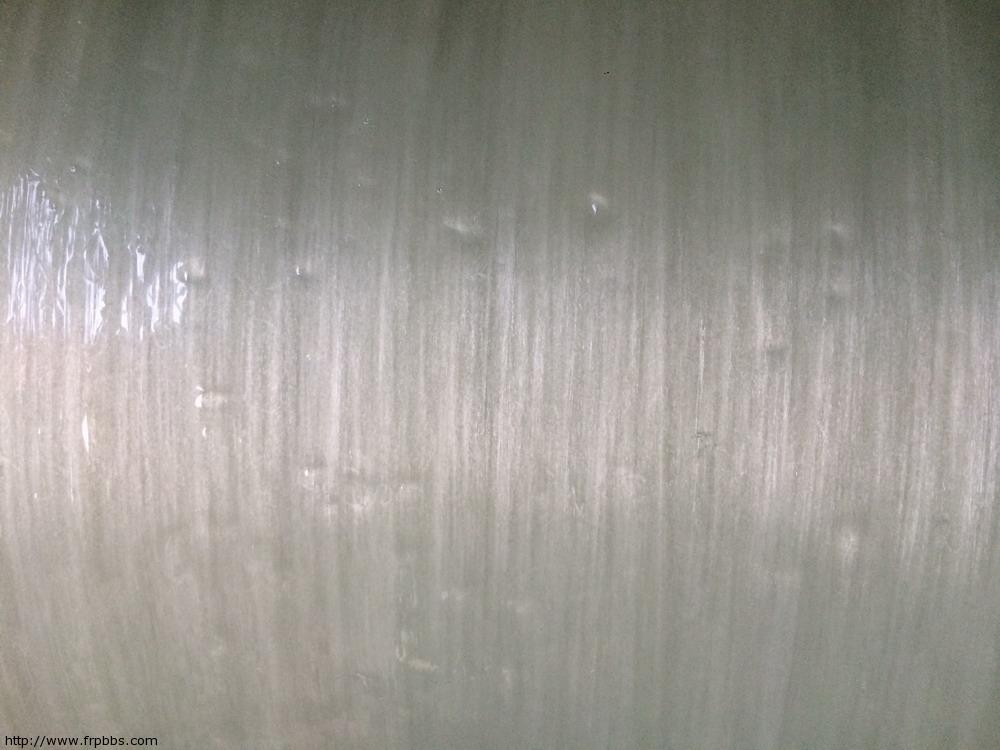

各位前辈:
最近遇到一个问题 做钢质内胆环向缠绕气瓶时 成型后的表面有胶粒状东西 发现在缠绕过程中就会出现 北方冬天生产 求解
胶状颗粒
胶状颗粒
发表于 2014-11-24 12:17:06 | 显示全部楼层
正常现象,沙起毛导致的
 楼主| 发表于 2014-11-24 13:02:21 | 显示全部楼层
回 der331 的帖子
der331:正常现象,沙起毛导致的
 (2014-11-24 12:17 PM)
请指教如何避免 谢谢!
发表于 2014-11-24 17:29:54 | 显示全部楼层
完全避免很难,工艺上可以控制在可接受范围内。
发表于 2014-11-25 08:49:37 | 显示全部楼层
原因分析一:纤维浸胶后,通过摩擦到机械的局部位置,带起的毛头,送进固化炉前就引起的;
原因分析二:冬季北方的温度较低,即使供暖也会出现树脂混合粘度变大引起;自己调制的配方,树脂混合粘度本来就会比较大,玻纤穿过胶槽局部的高粘度会带到瓶子表面,在固化炉内旋转固化时,树脂粘度较大,不能充分润湿在纤维表层,造成局部的颗粒点;如有疑问请随时交流 15021530691 陈  惠柏新材料科技(上海)有限公司
 楼主| 发表于 2014-11-25 16:25:20 | 显示全部楼层
回 冷不防99 的帖子
冷不防99:原因分析一:纤维浸胶后,通过摩擦到机械的局部位置,带起的毛头,送进固化炉前就引起的;
原因分析二:冬季北方的温度较低,即使供暖也会出现树脂混合粘度变大引起;自己调制的配方,树脂混合粘度本来就会比较大,玻纤穿过胶槽局部的高粘度会带到瓶子表面,在固化炉内旋转固化时 .. (2014-11-25 08:49 AM)
首先表示感谢
需要说明的是 缠绕配的树脂是在50℃环境下保温的 在玻纤浸胶过程中不会是浸胶不完全的原因 缠绕生产线室温在30-40℃ 只是在钢瓶缠绕处由于接触车间 温度在10-20℃ 在缠绕过程中粘度会增加
从实际情况看不像毛刺引起的
望大虾们指教!
发表于 2014-11-25 21:52:40 | 显示全部楼层
怪了  我们缠绕的东西冬天也是很光滑的,,,不会出现你这种情况呀
发表于 2014-11-25 22:14:33 | 显示全部楼层
回 zxl120112 的帖子
zxl120112:首先表示感谢
....... (2014-11-25 04:25 PM)
你这个瓶子的表面疙瘩现象可否是冬季夏季都会产生?冬季酸酐体系也是弱势时期,另请问树脂胶槽多大,一般多久加一次胶水,并且几KG加一次?,具体问题如果探讨的话可以通过QQ及时交流 903188591 陈
 楼主| 发表于 2014-11-26 09:33:09 | 显示全部楼层
各位大侠:
这是一个客户反映的问题 大概一晚上做50kg胶液100个瓶子,经观察缠绕2圈就会出现颗粒状东西 经最后刮胶不能去除 随机性出现 夏天基本没有这个现象 是否是速度张力问题
发表于 2014-11-30 20:54:56 | 显示全部楼层
回 zxl120112 的帖子
zxl120112:各位大侠:
 (2014-11-26 09:33 AM)
适当降低点张力,注意刮胶方式。
