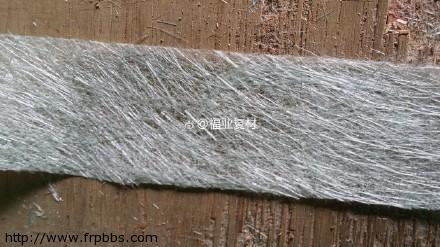

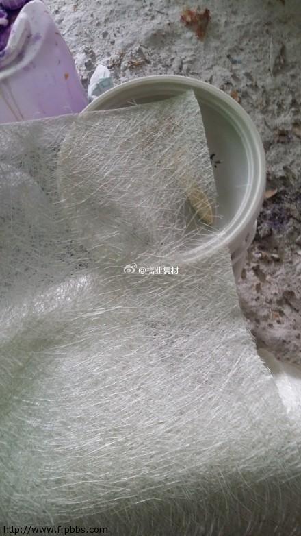

这是某受害冷却塔厂的劣质纤维毡,无碱毡中掺了中高碱丝。造成吃胶现象严重,制作过程中增加成本。用这些毡做的塔,时间长了就会漏水。

能看出来么???

发表于 2015-3-21 11:30:41 | 显示全部楼层
这样看 厚薄有点不均匀,短切毡 还是用国内三大玻纤厂比较稳定。
发表于 2015-3-24 12:32:32 | 显示全部楼层
这个后期要出大问题。

回 批发8号蜡 的帖子
批发8号蜡:这样看 厚薄有点不均匀,短切毡 还是用国内三大玻纤厂比较稳定。 (2015-03-21 11:30 AM)
只要是池窑就问题不大,巨石成都的中碱池窑都改无碱了,也就是说没有池窑生产中碱了。
 楼主| 发表于 2015-3-24 14:40:09 | 显示全部楼层
回 促进剂 的帖子
促进剂:只要是池窑就问题不大,巨石成都的中碱池窑都改无碱了,也就是说没有池窑生产中碱了。 (2015-03-24 12:34 PM)
谢答!
 楼主| 发表于 2015-3-24 14:40:46 | 显示全部楼层
回 促进剂 的帖子
促进剂:这个后期要出大问题。 (2015-03-24 12:32 PM)
这个是参了中碱的,或者胶水不行
 楼主| 发表于 2015-3-24 14:41:09 | 显示全部楼层
回 批发8号蜡 的帖子
太贵了 ,最近又提价了
发表于 2015-3-25 09:31:11 | 显示全部楼层
那要怎么看才能分辨出来呢?
