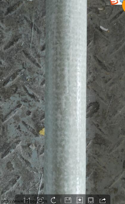

这个表面起疙瘩  是什么原因呢  求助下各位老师 谢谢了

报详细情况
发表于 2016-6-17 20:05:32 | 显示全部楼层
看着像缆芯,以前也遇到过,增加纤维纱根数后就好了。不过具体情况具体分析,不知道你具体什么情况。
发表于 2016-6-20 11:41:35 | 显示全部楼层
可能性太多,固化快了,浸润性不好?
发表于 2016-6-21 16:59:45 | 显示全部楼层
减少收缩
发表于 2016-6-22 16:21:00 | 显示全部楼层
浸透有问题,换毡
发表于 2016-7-21 09:24:31 | 显示全部楼层
1、纤维和毡的湿度大,高温时水分挥发造成鼓包--可以把毡高温烘烤除湿试试就知道
2、拉挤速度过快也会出现此情况,降低速度试试
3、毡的浸渍不良导致,降低树脂糊粘度或提前浸渍试试
4、挤压的不够密实--增加纤维含量或增加填料量试试
5、换个毡的牌号或者厂家试试
发表于 2016-7-21 09:29:21 | 显示全部楼层
5、换个毡的牌号或者厂家试试
发表于 2016-7-25 21:26:41 | 显示全部楼层
这个是毡的事情
发表于 2017-4-21 15:01:17 | 显示全部楼层
回 促进剂 的帖子
促进剂:可能性太多,固化快了,浸润性不好? (2016-06-20 11:41 AM)
一样的产品 厚度增加到5MM厚就出现这样的问题
