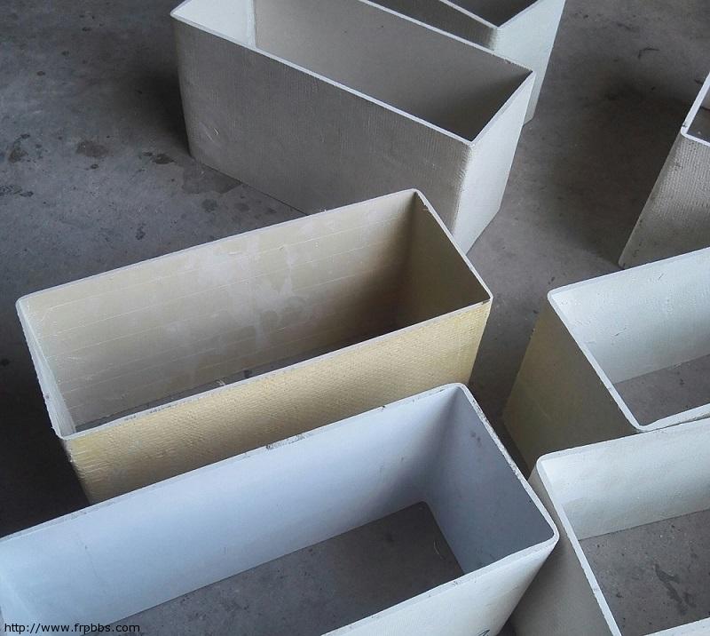

产品是手糊方格布绕制的方筒,厚度大概4毫米,使用乙烯基树脂加无碱方格布,常温固化配方,但是强度做不到别人买过来成品的强度,后固化感觉不到强度有明显提升。求助,如何提高刚性?

你玻纤含量够吗?还有就是你确定你用的是无碱布,而没有被骗?
确定了以上问题,还没解决,用重庆国际复合的高强度纤维。

手糊的玻纤含量怎么能有效提高?毕竟只是用手刮。
是不是无碱的布,我只是从外观上判断,无碱硬一点,青绿色,中碱是白色。还有什么办法分辨?
另外,和买来的成品比较,他用的布经纬纱线更细,布更薄,层数也多很多,看上去像是100多克的布;可我找不到200g以下的无碱方格布。请问相同制品厚度,是用更薄的布,层数更多,还是更厚布,层数少,哪个方案强度更好?
树脂有没有关系?比如使用不饱和聚酯是不是比乙烯基刚度更好?
问题有点多,谢谢
发表于 2016-7-7 09:56:11 | 显示全部楼层
首先乙烯基树脂要比不饱和要好,有碱布与无碱布凭外观和手感是很难区分的,400克和200克玻璃布强度是大不一样的,另外你后固化温度是多少?按理说后固化温度在80度下保温最少5-8小时才好。
 楼主| 发表于 2016-7-8 07:24:20 | 显示全部楼层
你的意思是,一层400g的布比2层200g的布强度要好?后固化树脂厂家说,140度2小时,我去按你的参数去试试。
发表于 2016-7-8 09:56:01 | 显示全部楼层
400克玻璃布没有200克玻璃布好。140度后处理你不怕产品变形吗?
