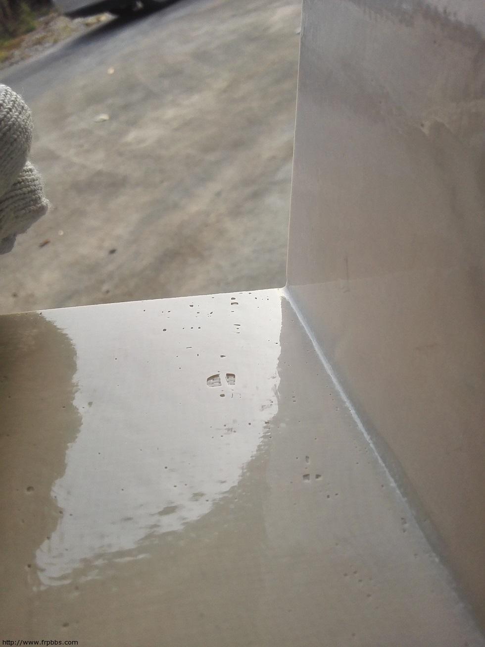

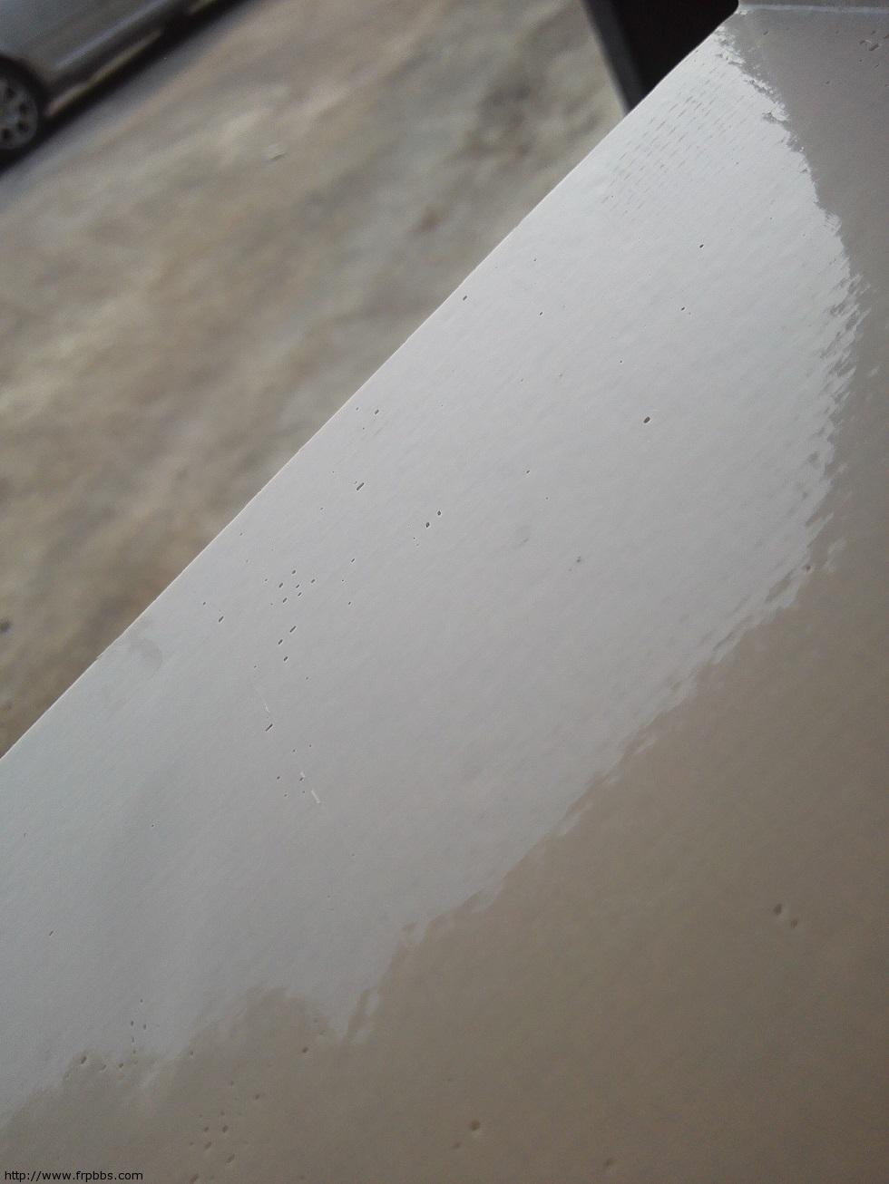

请教,手糊产品内表面出现气孔,在钢制模具上使用聚酯薄膜作内表面脱模,没有使用表面毡和胶衣,135g方格布,用消泡辊有改善但不能完全消除。制品为4MM厚方筒,急问该怎么消除这些气孔?

真空,或者用刮板赶出气泡。

刮板刮了就这样啊,消泡辊也用了

放置聚酯膜时应注意手法,刮板使用时从一侧到另一侧注意手法

使用表面毡和胶衣可能要好些,聚酯薄膜贴不紧可能是主要原因。

模具是铁的,截面矩形的,长约1米,聚酯薄膜绕在模具表面,不紧的话为什么会引起表面气泡?(我感觉已经蛮紧),使用表面毡是否一定先用胶衣?有大神来我这指导下吗,Q号3245703668,愿出咨询费。实在不行网上指导也可以,谢谢。

    是缠绕糊制吗?如果是顺着缠绕方向赶出气泡应该可以。糊制完后模具水平放置海还是垂直放置?多长时间凝胶?如果凝胶时间稍长也可能导致胶液流失而产生气泡。再解决不了把电话给我,QQl里怕说不清,免费。

rlb:    是缠绕糊制吗?如果是顺着缠绕方向赶出气泡应该可以。糊制完后模具水平放置海还是垂直放置?多长时间凝胶?如果凝胶时间稍长也可能导致胶液流失而产生气泡。再解决不了把电话给我,QQl里怕说不清,免费。 (2016-08-10 11:47 AM)
是缠绕糊制,糊制完后模具水平放置,凝胶时间1小时,电话已私信,我在浙江,离我这近吗

隐私好,凝胶时间太长,我没有任何企图,只是想帮你。
