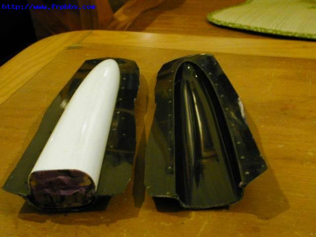

模具做好了,但不知怎么合模。哪位老大可以介绍一下合模的工艺?感谢!有照片

呵呵 做模具的时候没做那个固定位置的突起和凹槽(呵呵<不知道那个玩意怎么称呼,别见怪) [s:2]  [s:2]  [s:2]
发表于 2006-4-28 15:10:47 | 显示全部楼层
没有那个槽的话  你的螺丝要注意方法 不要挪位

产品多少厚.去买点相同厚的蜡片.贴点.合模.然后打孔.要放定位削

做模具时要先加定位销,我们用的是16或20直径的钢珠,大小可以自己模具宽度选取。
要用新的,不然不见一个换一个就不通用了,结果就是错位。做模具时先做好不然后加不准。真没法了,先别开阳模打孔,打孔用久了也不行。要不用钢套。我们也在用。
