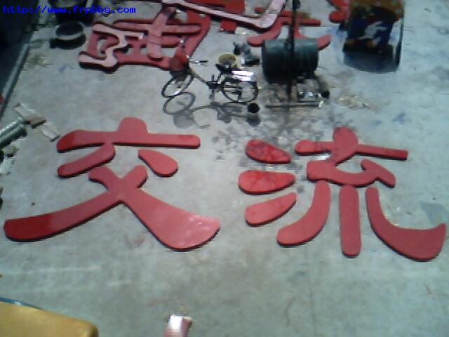

玻璃钢立体字、徽标
      朋友:你了解玻璃钢吗?它是以合成树脂为粘结剂,玻璃纤维及其制品作增强材料而制成的复合材料,因其强度高,故称玻璃钢。它的基本特性为轻质高强、耐化学腐蚀、绝缘耐高温、表面不结垢、保色等。它的应用领域很广,其产品如轿车外壳、快艇、冷却塔、管道、酸碱槽、储罐、果皮箱、滑雪板、钓鱼杆等等。当今世界发达国家都十分重视玻璃钢工业的发展。目前国外玻璃钢产品品种已达3万多种,而我国只有3千多种,其使用范围也不及发达国家广泛。可见玻璃钢工业在我国具有广阔的发展前景。
    下面我要向您介绍的这种立体字,就是用玻璃钢材料制造的,是本人通过多年努力完成的发明。它字体挺拔、色彩鲜艳、平整如镜、光亮照人、永不生锈。其制造工艺非常简单,无需机器设备,完全手工操作,制模速度快(一个1平方米大的字,10几分钟即可完成),突破了传统的制模程序,制模材料还可重复使用。能制作各种字体、徽标、图案,一次成型,自带颜色,脱模后表面无需作任何处理,即可安装使用。原料易购,成本低廉,投资规模可大可小,是个人创业或增加项目的绝好选择!
    就其使用价值和发展前景而言,玻璃钢字将成为铁字、铜字、有机字等的换代产品,在户外广告用字中占领重要地位。
   您如对玻璃钢立体字的制造方法感兴趣的话,请与本人联系:手机:13061578340  QQ:649876771
玻璃钢字
玻璃钢字
