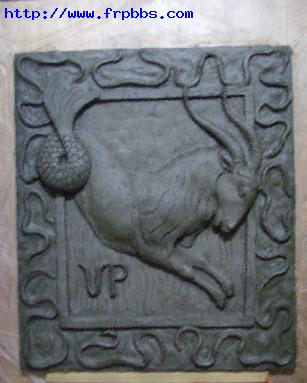

各位前辈,我制作了一个雕塑求一个比较好的 模具制作 方安
发表于 2006-7-15 21:07:03 | 显示全部楼层 |阅读模式
尺寸 是94CM X 88CM 的一个 浮雕
 楼主| 发表于 2006-7-15 21:26:45 | 显示全部楼层
我做好了石膏 模具 翻玻璃钢材料的时候 该用什么脱模剂  不知道石膏和玻璃钢是否容易脱模,因为表面有不少毛发,和鳞片 不知道玻璃钢是否翻的出这些细节  如果可以  那么采取什么样的步骤!!希望哥哥姐姐 们给我一个方法!
 楼主| 发表于 2006-7-15 22:08:37 | 显示全部楼层
怎么样才能 表现好 表面的纹理     而不被刷树脂时候出现刷痕?
发表于 2006-7-15 22:09:39 | 显示全部楼层
用模具硅胶和玻璃钢制作复合模具
 楼主| 发表于 2006-7-15 22:14:31 | 显示全部楼层
模具 我已经翻出来了  是石膏的
模具硅胶?  我的尺寸是94CM X 88CM  这么大用模具硅胶太贵了 我只做一个 也不是批量产
发表于 2006-7-16 21:32:04 | 显示全部楼层
直接用石膏翻摸具就可以的.不会影响纹的
发表于 2006-7-17 10:32:12 | 显示全部楼层
引用第1楼bloodstone2006-07-15 21:26发表的“”:
如果有很多较细的毛发之类的,建议采用液态脱模剂要好一些!
 楼主| 发表于 2006-7-17 11:13:08 | 显示全部楼层
那液体脱模剂用什么比较好  比如具体的牌子或者名称什么的!!
谢谢大家的帮助 非常感谢
发表于 2006-7-19 16:16:38 | 显示全部楼层
CHEM LEASE    FC911A   美国肯天  见过有人做罗马柱脱摸用这个!
发表于 2006-7-24 10:21:30 | 显示全部楼层
PMR也可以,或者聚乙烯醇类的都可!!
