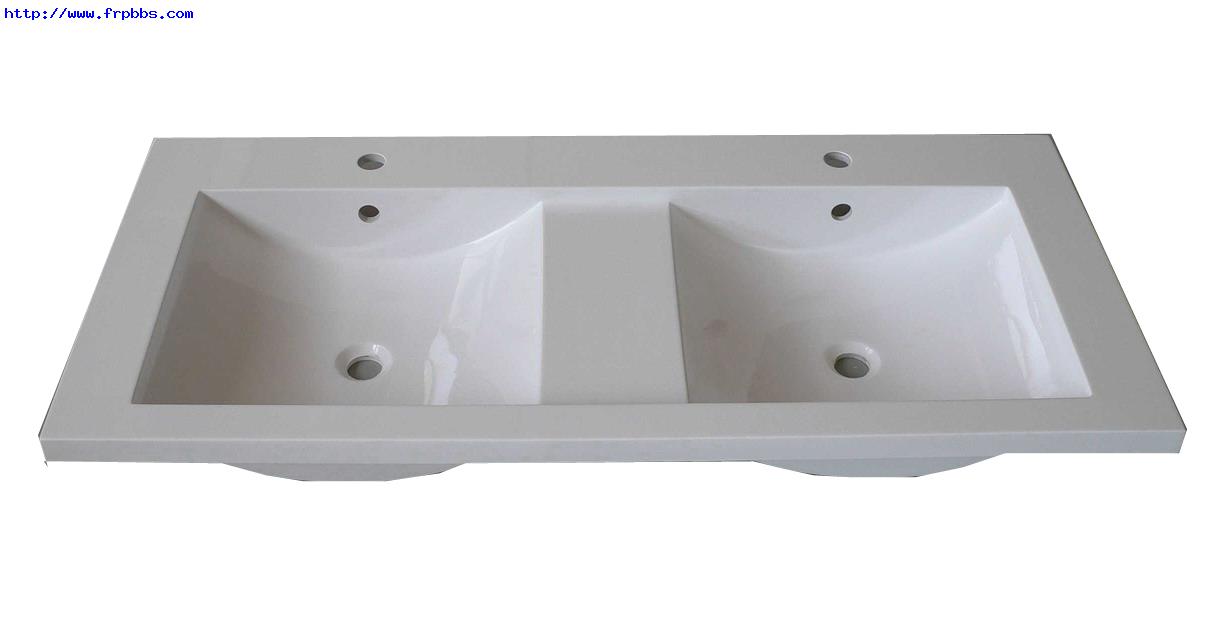

 楼主| 发表于 2006-7-18 15:35:33 | 显示全部楼层
附个图片
洗手盆
洗手盆
发表于 2006-7-18 15:44:18 | 显示全部楼层
如果要求尺寸不高,可以按产品翻模(最简单),否则按图纸要求开模,分型是关键啦
 楼主| 发表于 2006-7-18 15:59:37 | 显示全部楼层
谢谢!如果是按图纸的话,能不能讲一下做母模的步骤啊? 跪谢  [s:1]
发表于 2006-8-25 16:19:31 | 显示全部楼层
要求较高的话:
   1.先用三维设计软件按客户的要求绘出立体图;
   2.提供PU(高密度)料块或高致密的石膏块,编程CNC,由数控机床加工,精度可以达到较高(根据要求);当然这是与成本相关的;
   3.可以采用喷漆等方式封孔处理;
   4.以后可以参考玻璃钢模具制作工艺进行,论坛中应该有介绍的
