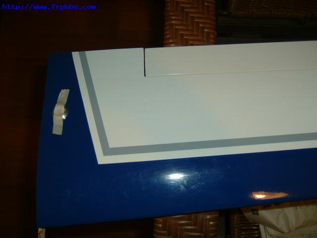

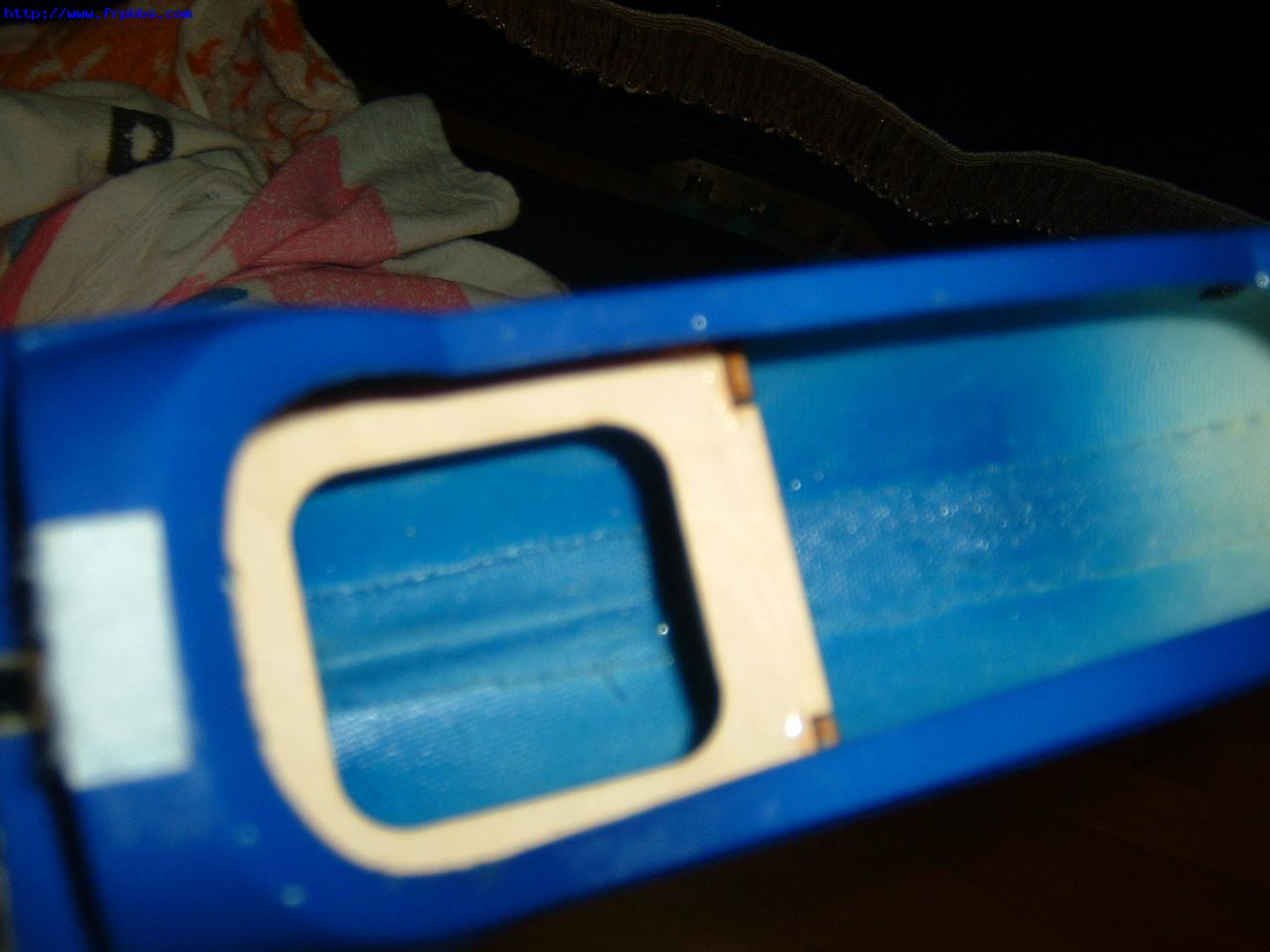

为了防止漂亮的航模滑翔机被摔坏,所以计划先复制一个机身和翅膀,
机身是用玻璃钢作的,外表喷漆.非常光滑(图片就可以看出)
翅膀是木头作的,外表蒙了一层光滑的蒙皮(薄塑料布).
请问:
1:这个机身和翅膀可以用模具硅胶制作一个模具吗?
2: 要不要在机身和翅膀上涂脱模剂?
3: 用191C 不饱和树脂和做好模具作一个复制品,合适吗?
 楼主| 发表于 2006-7-27 00:03:07 | 显示全部楼层
翅膀图片
继续翅膀的图片
翅膀图片
翅膀图片

另外,如下几种玻璃钢布,选哪种比较合适? 哪种质量比较好?

楼主~用硅胶恐怕尺寸不好控制吧!航模对尺寸的要求那么高

问题2
如果是用硅胶翻模的话用聚乙烯醇就可以当脱模剂
问题3就不清楚了

那些是玻纤布,如果要表面光滑的话就选织的比较密的毡,不过你的这些还不够,有那种无纺布那种玻纤布效果可能会更好
发表于 2006-8-4 09:35:34 | 显示全部楼层
这些布基本上没有问题!但是在铺布前要先铺表面毡。
发表于 2006-8-4 09:38:59 | 显示全部楼层
应该是可以用用模具硅胶作模具。要涂脱模剂
用191C 不饱和树脂和做好模具作一个复制品应该没问题!当然乙烯基树脂更好!
