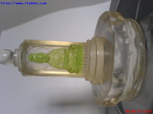

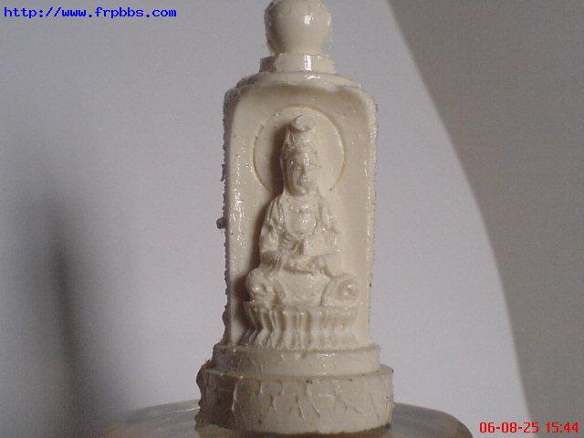

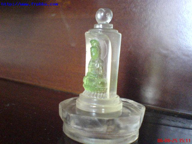

我做的观音像的小样,总高6.5CM,希望作成总高15CM,有以下问题,希望各位指点:
1、现在的原料为水晶树脂,可是,不够通透,问:有什么更好的透明材料。
2、现在用的硅胶模,做15cm成品,浇料会达到4~5cm,会不会影响固化,如此的厚度,我心里没底。
3、分层浇铸可以吗?会不会有气泡,或是其他问题?
4、小样的重量很轻,手拿起时会觉得质感不好,如何增加重量,涉及两方面问题,要么保证通透度,
    要么直接做成不透明的。加什么填料呢?
5、我用196(加白色糊)出小样,表面粘手为什么?

产品还是不错的啊!
只是不知道你的产品是出口还是卖地摊!
好的树脂是可以做的很透明不是说只要是水晶树脂就透明,厚度可能厚了一点不过也可以试一试,分层浇注可以在真空条件下,填料可以采用一些进口的填料(透明度较高),196做的话效果会差一点的!

用日本449水晶胶试试。详情请进入www.gzfrp.com.cn了解

日本 449水晶胶     大约2.6万元/吨        20kg/桶    填充料: 氢氧化铝     石英沙  轻钙  重钙
发表于 2006-9-17 15:28:45 | 显示全部楼层
用玻璃粉做填料不知道可以吗?那样重量质感就都有了
