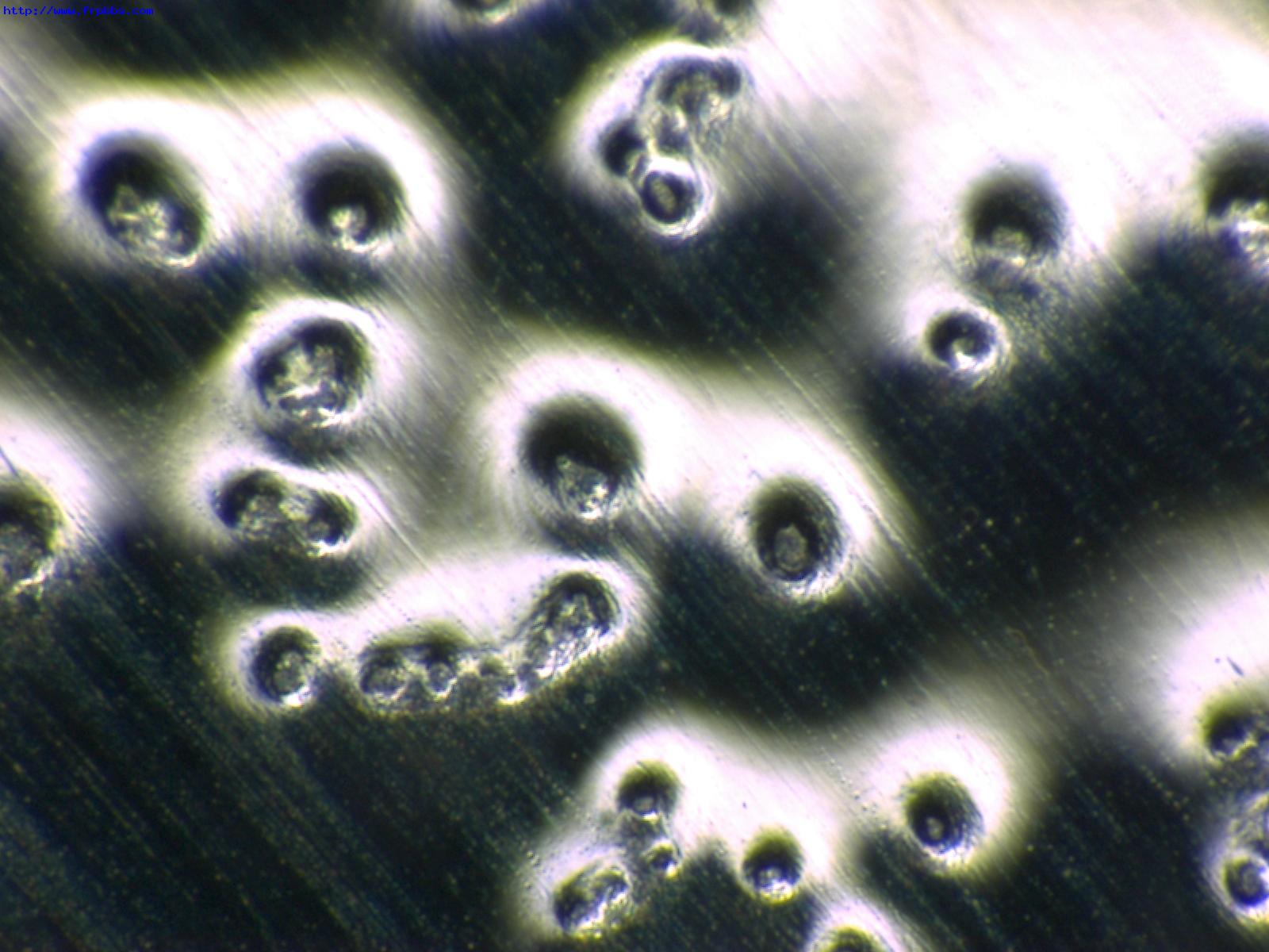

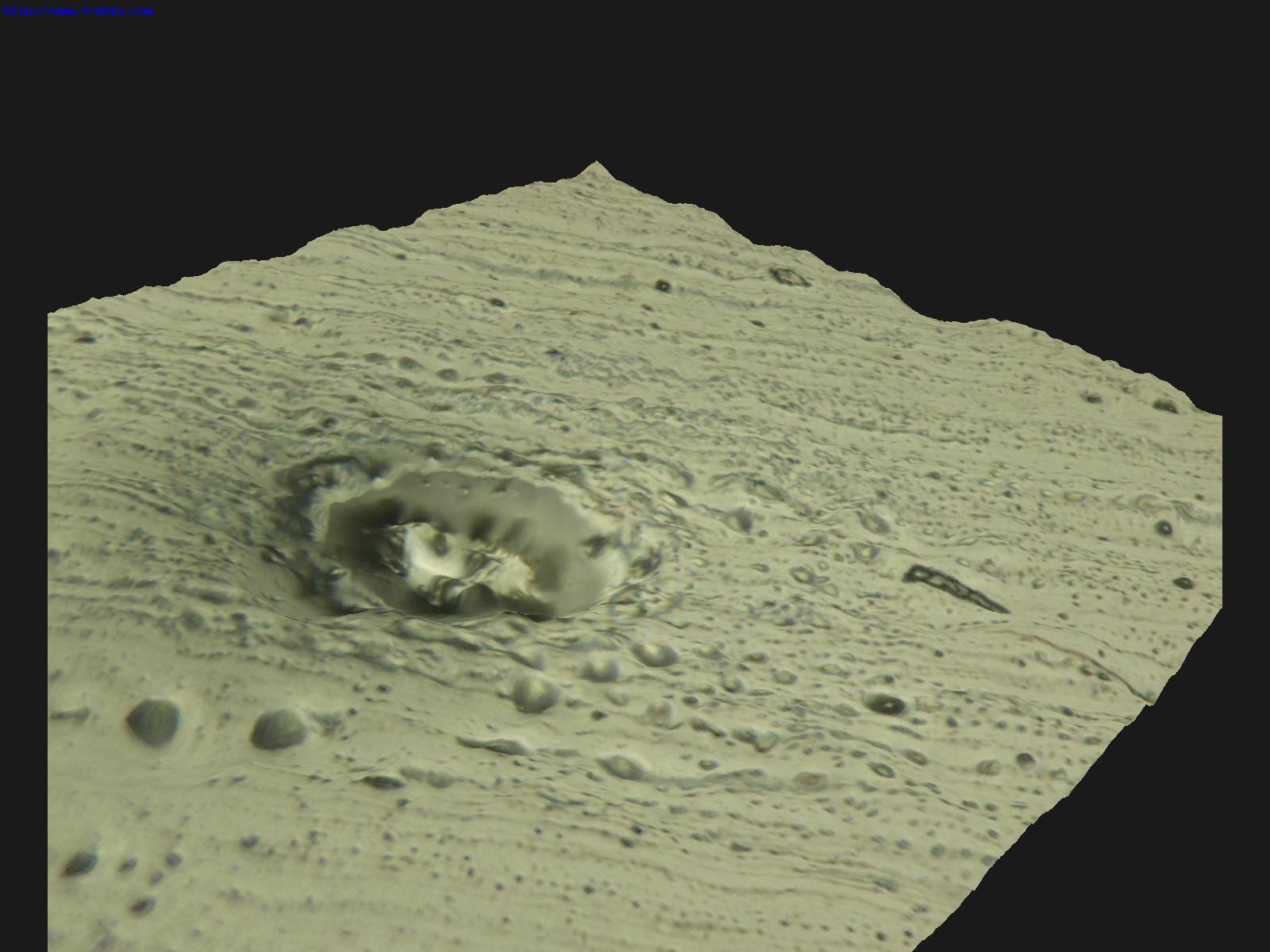

有谁可以知道车灯镀铝后表面的那些小突起到底是什么原因造成的,付上750倍放大照片一张。

 楼主| 发表于 2006-8-30 09:53:16 | 显示全部楼层
做车灯材料的人应该也不少,希望不吝指教

看上去象火山口,原因:制品表面有针孔或表面没有清理干净。
 楼主| 发表于 2006-9-11 21:21:27 | 显示全部楼层
在成型时表面有针孔那很容易就看出来了,就不必麻烦诸位了。 [s:6]
车灯成型好之后镀铝之前那要经过多道处理工艺,水洗,烘干,静电除尘,上底漆后再烘干等一大堆工艺,上完底漆后就有小凸点发生的制品就不会那去镀铝。但很多厂家还是有这种现象发生,哪怕镀铝车间搞成无尘化的也不行。真是搞不明白。

引用第3楼东方肝康一号2006-09-11 21:21发表的“”:

应是基材表面的气泡孔,在高温下裂开

最主要的原因还是灯胚中的微裂纹、毛细孔引起的。
树脂方面,可以换用极性大一点的
低收缩剂,长主链,带短支链的好
填料可以使用一些高岭土
不过最简单的方法,使用亚什兰的PMR系统来的最为简单,买回来直接与固化剂玻璃纤维混合就可以了。他们的解决方案也更加巧妙一些,但一定要配套选用,否则效果不好
