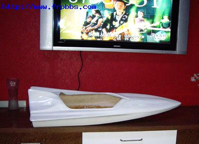

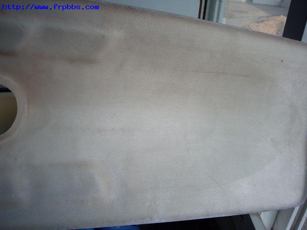

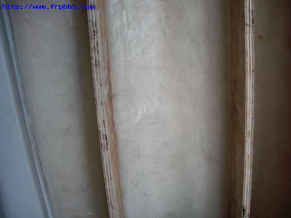

我用196树脂做玻璃钢遥控船,但是做出来的玻璃钢,刚度不够,有点韧性,透明的,
我买了人家商品的,人家的薄薄的刚度硬度非常的好,这是怎么回事呢?救命啊,我都摸索了好几个月了还是搞不好,表面而且还粘手,我哭啊! 谁知道第一副图用的是几号布?什么布?铂金的?还是普通的 ?谢谢
人家做的过程
人家做的过程
人家成品后的效果
人家成品后的效果
我自己的,真臭
我自己的,真臭

人家的下面是方格布,面层是平(斜)纹布~ [s:3]
先调树脂配方啊
面层还得用含蜡树脂才行~可能~

第一幅图用的应该是无碱平纹布,厚度大于0.14以上,0.1以下的不会那么挺.你的产品壁厚多少?如果大约2mm,无论环氧,聚酯都应该能满足刚度要求,如果小于1mm建议你用环氧为好.

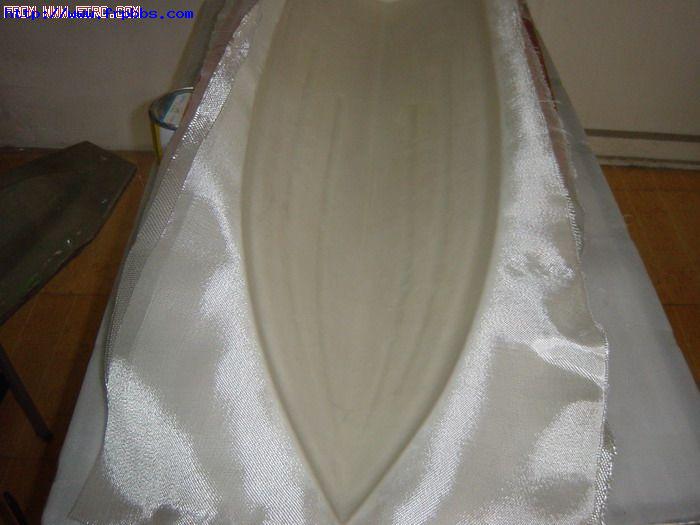

 楼主| 发表于 2006-10-20 21:27:34 | 显示全部楼层
今天到一个店里找到这个布了,好象是白金布
