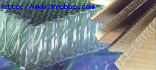

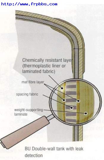

最近常州吴氏公司成功开发了3D玻纤织物芯材及其生产设备。这种芯材采用玻纤编织两面层之间由立着的纱联成一体的空间织物。世界上仅个别国家能生产。可用于制造双壁管、双壁罐、绝热隔音板、造船等。相信会引起国内外复合材料业者的关注。

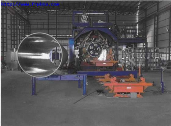

1、    玻璃钢管道生产工艺可分为往复式交叉缠绕、连续缠绕(钢带法是比较成熟的)、离心浇铸法三大类,其各自优缺点此不赘述,其选择与产品对象、同种尺寸产品生产规模、企业投资能力等因素有关。第一种方法灵活性大,高压管、顶管、牵引管都能做,且投资少,目前拥有8台机器(内衬制造、缠绕夹砂、修整、脱模各1台、固化站4台)的一条完整生产线不足国际价格的1/8。连续管不存在往复交叉缠绕因在过度段两断缠绕角变大导致两端轴向强度低而需纵向补强的问题,且人为因素小,管子质量稳定,故在工作压力不高、同一规格产量大时,可考虑采用连续管生产线。

国际上钢带式连续管线最早是由丹麦发明,美国与意大利买了丹麦的专利,各自又加以发展,以色列也转让技术,以公司总工系原美OCF公司的工程师。技术水平差不多,现都加有纵向补强与湿法夹砂装置。这种设备报价不菲,如一定要买,务必货比三家,选择性价比优者,不要为“合资“诱饵上当,天下没有掉下来的馅饼。

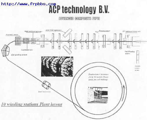

今年JEC会上,荷兰ACP公司介绍了牵引——缠绕高压玻璃钢柔性管生产技术,其多个“缠绕站”绕芯轴(分析芯轴可能是悬臂的)缠绕玻纤,而管道则藉履带(类似拉挤)牵引之。其特点是:采用光固化环氧树脂,管道可连续生产,最大长度达5公里(无接头)。

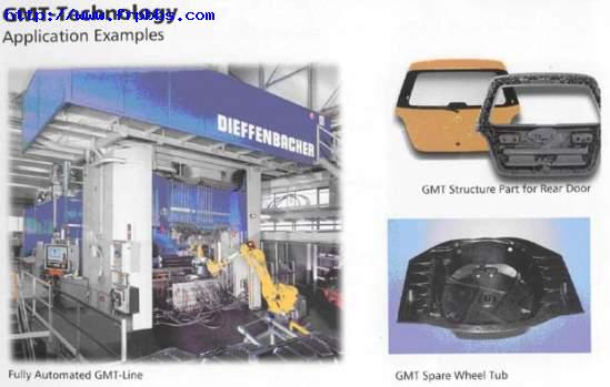

国家“863”项目成果基础上,由华东理工大学与江苏双良设计制造的GMT生产线,经一年磨合后,性价比较泊来品具有竞争力。鉴于目前国内GMT年消耗量仅1千余吨,而国内已有的一条线年产能力达3千吨,这点提请拟上GMT生产线的单位注意。
 楼主| 发表于 2006-11-14 10:49:28 | 显示全部楼层
LFT-D(在线长纤维增强热塑性塑料)较GMT节能、效率高、成本低,其优势自不待言。上马与否的前提是真正市场的需求量。GMT与LFT的对象主要是汽车工业,国内一些主要汽车公司由外商控制,如在北京顺义的韩国现代公司,其GMT零部件就是由韩国韩华公司提供的。上GMT与LFT与否必须做好市场调查,如有良好的市场前景,个人认为LFT以引进德国或美国的技术为宜。

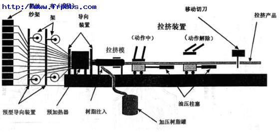

六、拉挤
1、拉挤所用的固化剂历经早期从美国引进设备带来的配方TBPB(过氧化苯甲酸叔丁酯)+MEKP(过氧化甲乙酮),台商带进来、目前使用较多的TBPB+BPO(过氧化苯甲酰),后者比前者拉挤速度提高40%~60%;现在TBPB+TBPO(过氧化异辛酸叔丁酯)正推广中,其拉挤速度可较第二种快50%,且型材表面质量有所提高。BPPD(过氧化二碳酸二苯氧乙基酯)被称为新型拉挤高效固化剂,可单独或与TBPB和(或)BPO同时使用。在模温T1=85~140℃、T2=130~170℃拉挤速度可达2m/min。
