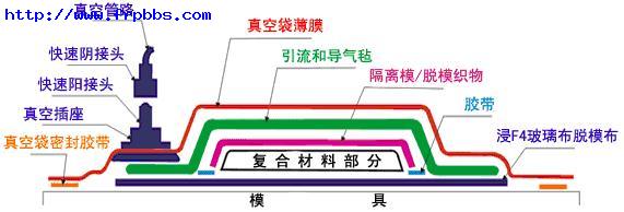

看看这个: 真空工艺.JPG

不好意思,我曾翻译成中文,但无法再转成PDF格式的,只好原样搬上来了。找科拉斯的培训我们安排在元旦过后了,用的东西和图片上的基本一样。airtech的一个kit(培训料包吧,几乎用到的所有材料及辅助工具都有了)。船模、真空袋、导流布、脱模布、真空表、密封胶带、树脂罐、导流管、导气管、夹钳、培训结束后再交作业。
