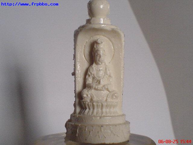

碰到这种树脂固化后沾手的问题怎么处理?总不能不用硅胶模吧?
发表于 2006-12-21 06:25:54 | 显示全部楼层 |阅读模式

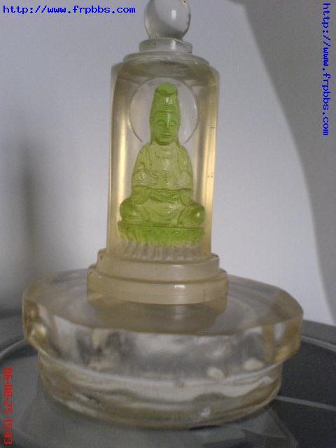

使用不同树脂的表面效果
使用水晶树脂,表面效果极好,但太贵了[p:1]
使用水晶树脂,表面效果极好,但太贵了
使用水晶树脂,表面效果极好,但太贵了
使用196#,简直没法做
使用196#,简直没法做

你用不是做浇铸产品的树脂做浇铸产品,肯定做不好了。
发表于 2006-12-25 14:39:47 | 显示全部楼层
在树脂中加蜡液
发表于 2007-1-10 19:19:27 | 显示全部楼层
这是水纹问题,这种工艺一定要用工艺树脂,大部份是预促进的,胶化时间快,粘度底,固化效果好,196\\191都是玻璃纲树脂,不适合做的.
发表于 2007-1-10 19:23:25 | 显示全部楼层
引用第4楼ttl2007-01-10 16:56发表的:
没必要加什么蜡液,只要你用工艺品树脂做就可以了,表面粘手就用碱水清洗一下就可以了!~191、196不是万能的~
用碱水洗是最常用,也是最有效的方法,但是他表面太多水纹,清洗不到的,清洗完还要用砂纸打磨.楼主把钴水甲乙酮的比例再加大,或者试用一下其他工艺树脂,这才是根本的办法.(不过最后都要用碱水洗一洗的)
发表于 2007-2-7 17:08:46 | 显示全部楼层
这种问题我以前也遇到过,通过多次试验,终于解决。
据分析与以下几方面有关:
1,树脂的关系,可不能太省哟
2,引发剂,促进剂的添加量的问题,一定要掌握好呀
3,固化温度也很重要,
一点浅见,勿见笑 [s:1]  [s:2]  [s:4]
发表于 2007-2-8 09:13:40 | 显示全部楼层
你那产品是实心的吗?
没那么复杂,在树脂里放些滑石粉就好了,还能降低成本。。。。
发表于 2007-2-11 01:05:56 | 显示全部楼层
191我都泡烧碱来着,一斤2角钱......
 楼主| 发表于 2009-9-1 12:40:20 | 显示全部楼层
引用第4楼ttl于2007-01-10 04:56 PM发表的  :
使用硅胶模浇注工艺品树脂表面也粘手吗?
