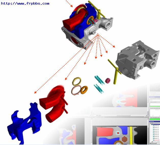

可提供:
对零件/材料内部的各个子部件进行分解,抽取为多个的三维子模型。
在分解以及抽取的基础上,可以进行各个子模型三维属性的细致分析。
1.包括子模型占总模型的百分比。
2.各种子模型的密度值(灰度值)数据统计,包括密度平均值、偏差等。
3.各种子模型的体积值、表面积值等数据统计。
4.对各个子模型进行染色,利于更好区分、动画制作以及进一步的研究。

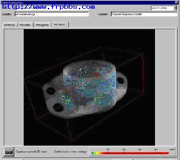

可提供:
探测零件/材料内部的三维气孔瑕疵信息
精确提供每个气孔以及瑕疵
1.所在X,Y,Z三坐标值
2.表面积值以及在XY,YZ,XZ三个面上的投影表面积值、投影图
3.三维体积大小数值
4.立体彩色误差图
同时根据客户定义的气孔体积公差范围对所有的气孔进行着色分类,
1.例如0.1mm3-0.2mm3范围内气孔集合用红色表示,0.2mm3-0.3mm3范围内气孔集合用蓝色表示,0.3mm3-0.4mm3范围内气孔集合用黄色表示。
2.对各个范围区间的气孔集合进行数据统计分析,如空隙率、百分比等数值。

零件分解
零件分解
三维气孔分析
三维气孔分析
