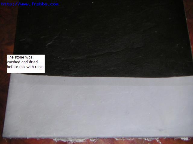

我们作的黑色的人造石固化后泡在水里三天后晾干, 泡过的部分变成了白色的, 这是什么原因?
人造石是用树脂加天然石粉做的.

都试过了, 换间苯树脂后,及换碳黑类黑色浆+石英砂后都会变白, 后固化处理后(60度, 六小时)也变白, 白色物质可以用砂纸磨掉, 用纯净水也会发白.
有没有不会变白的树脂?

同树脂关系较大,排除固化不完全的话,就是树脂本身不耐水不耐温,用间苯较好,树脂价格可能在17-20元/kg

我个黑糊好像是氧化铁黑吧不是所谓真正的高色素的碳黑

换色浆啊!你用的是染料体系的吧啊!没有用颜料体系的吧
