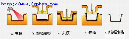

2.模内涂层工艺
a.    操作者或机器手通过静电喷枪, 将粉末喷在热模具上。
b.    SMC或BMC放入或注射入模具内。
c.    模具合拢, 模塑料液化充满型腔。模塑料固化, 涂层形成这2个步骤同时完成。
d.    模具重新打开。
e.    带涂层的制品从模具中取出,经过检查和修理,准备包装和运输。

 楼主| 发表于 2007-3-29 14:42:20 | 显示全部楼层
模内涂覆的工艺
图示照片
