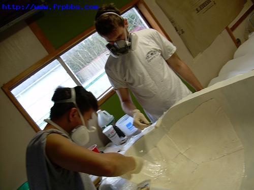

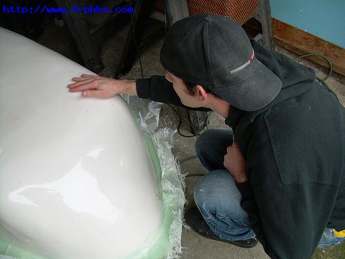

国外用覆膜的方法可以不用脱模剂,但不知覆膜用的是什么材料?哪位高人可以讲讲,谢谢。
覆膜
覆膜
脱模
脱模
去膜
去膜

这个就是pva脱模剂,我用过

这玩意用过,水溶性的,很方便。我用过做小叶片,有耐高温的,效果不错。价格跟PMR差不多。
发表于 2007-4-18 10:56:15 | 显示全部楼层
晕,那覆的膜不就是脱模剂??
 楼主| 发表于 2007-4-18 13:15:26 | 显示全部楼层
大侠,那不是脱模剂吧,应该是一种塑料薄膜。就是不知道是什么材料的薄膜,它好像不能和树脂粘连的。请多多指教。
发表于 2007-4-18 14:02:13 | 显示全部楼层
你看一看基础的书,脱模剂的分类里面有一个大类就是薄膜的。
