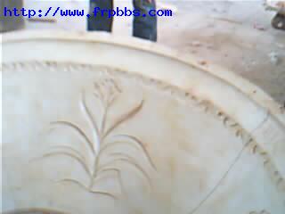

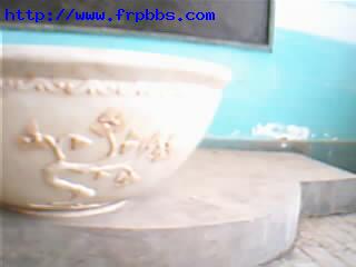

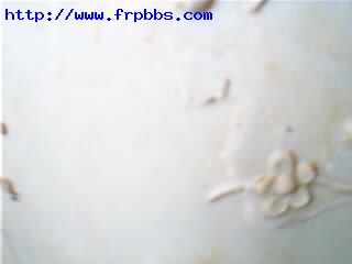

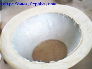

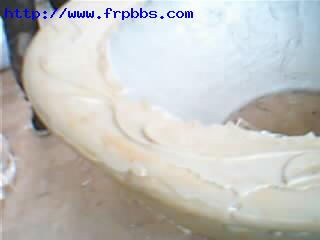

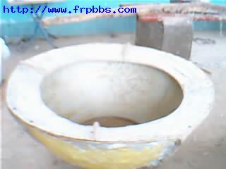

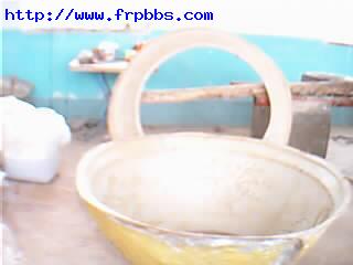

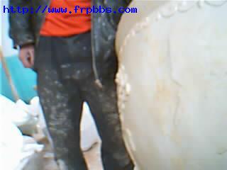

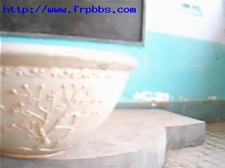

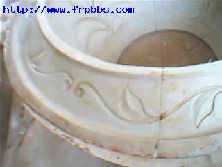

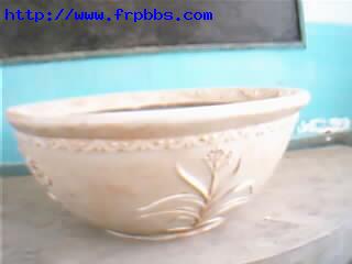

各位好:我刚进入玻璃钢行业。运气不错接到个单,但模具完工后加工出来的产品全是废品。我厂里没有技术员。只好求助各位帮帮忙看看问题出在哪儿?我在这儿向前辈们致谢了!
   产品名:花坛。直径1.2米。高:  70公分。
花坛浮雕图案
花坛浮雕图案
花坛浮雕图案2
花坛浮雕图案2
花坛浮雕图案3
花坛浮雕图案3
花坛浮雕图案4
花坛浮雕图案4
模具
模具
模具
模具
内模
内模
内模盖
内模盖
手糊生产出来的产品[废品]
手糊生产出来的产品[废品]
为什么还没完工就会产生脱模的现象:产品变形
严重变形之时
严重变形之时
太多空洞
太多空洞

我使用的材料如下:160公斤191树脂、8公斤促进剂、8公斤固定剂、滑石粉250公斤、配比有问题吗?生产出十个废品。
固化时间太快了,产生了很多气泡,收缩太大,所以变形
固化体系不对哦,现在的气温比例按   :树脂的1%-2%就行了,
