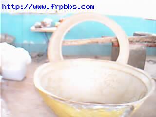

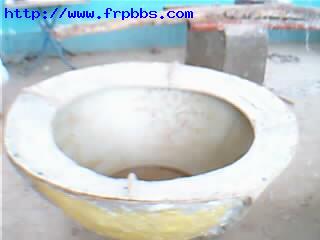

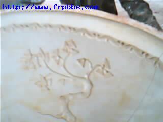

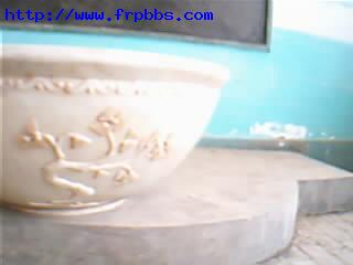

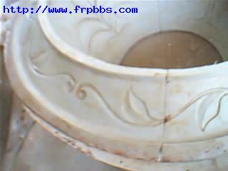

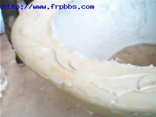

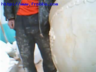

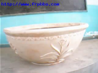

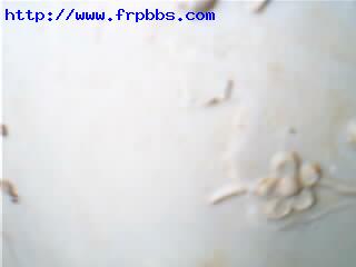

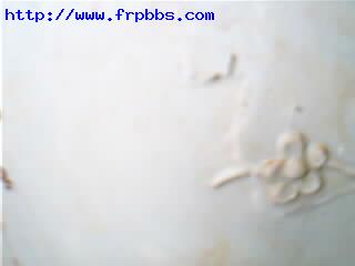

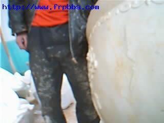

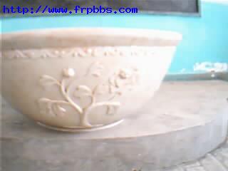

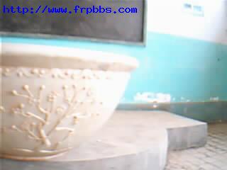

各位好:我刚进入玻璃钢行业。运气不错接到个单,但模具完工后加工出来的产品全是废品。我厂里没有技术员。只好求助各位帮帮忙看看问题出在哪儿?我在这儿向前辈们致谢了
各位老大:请懂行的教教我吧!使用的材料如下:160公斤191树脂、8公斤促进剂、8公斤固定剂、滑石粉250公斤、配比有问题吗?{以上材料生产出十个废品。}手糊技术的问题吗?
花坛浮雕图案
花坛浮雕图案
花坛浮雕图案2
花坛浮雕图案2
花坛浮雕图案3
花坛浮雕图案3
花坛浮雕图案4
花坛浮雕图案4
模具{模具制作没有问题,很轻松就能取下}
模具
模具
内模
内模
内模盖
内模盖
脱模现象
脱模现象
脱模后严重变形
脱模后严重变形
变形
变形
大量的气泡
大量的气泡
脱模后形成的双层
脱模后形成的双层
发表于 2007-4-19 20:31:08 | 显示全部楼层
老兄,配比严重错误,促进剂3.2公斤,固化剂3.2公斤就可以了。
 楼主| 发表于 2007-4-19 22:37:36 | 显示全部楼层
谢谢解答!其他还有问题吗祝好运一生!
发表于 2007-4-20 20:10:31 | 显示全部楼层
楼上说了一些是对的了,    可你的资料还不够细嘛,比如说布层多厚?底浆多厚?多长时间脱模等原因了,这些可都是很关键的哦
发表于 2007-4-24 14:13:28 | 显示全部楼层
促进剂用量为树脂的0.8-1.5%,固化剂用量为树脂的1%-2%,滑石粉添加到300KG,可减少变形.例如:160kg191,2.5kg促进,3.2kg固化剂, 300kg石粉.30-40分钟开上模.90分钟脱产品.
发表于 2007-4-24 14:19:20 | 显示全部楼层
浇铸前固料抽真空可减少脱层和汽泡.
