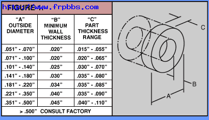

简单介绍一个,见附件。
此为美国产品,圆环状,按照每个销售(非重量或体积销售)。适合电子电器用途。高温固化,就地成型,高流动性。壁厚可以小到0.1-0.2MM,用纸镊子夹到工件上,也有机器上大量上胶.适合有复杂且大量插针式产品的零件. 我想开发该产品.
有的产品外观尺寸是1X2X2MM.大的3X50X100MM左右.
不知道哪位听说或者使用过这类产品?希望探讨
