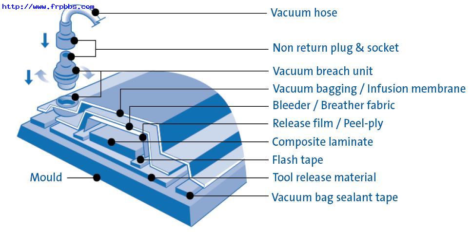

我对RELEASE FILM/PEEL PLY 这地方不是太清楚!!
如果按图中所说,是不是就是说用RELEASE FILM 或者 PEEL PLY 都可以,但是现在有的地方使用这种工艺时,如上两种辅材都是使用的。
论坛上的大哥大嫂们,如果你们用这种工艺,请帮在下解释一下:RELEASE FILM是可用可不用?;是
必须连同PEEL PLY 一起用?;还是可以完全代替PEEL PLY?
如果是一起用,在LAMINATE 上是先铺FILM  还是PEEL PLY?

发表于 2007-6-8 09:53:05 | 显示全部楼层
你这个图只是做湿法真空袋的示意,不是真空导入。
做湿法的话并不一定都需要加FILM,但是PEEL PLY是需要的。

楼上所说的湿法是指预浸料成型吗? 那您所谓的真空导入和这个有什么区别,必须FILM吗?
发表于 2007-8-24 15:11:55 | 显示全部楼层
1、release file 是一种带孔隔离膜。peel ply 是脱模布
2、采用真空灌注工艺,单独采用peel ply时,上面的导流布等真空材料会很难撕掉,所以在peel ply 上面铺上一层 release file 作为辅助材料。顺序应该是:纤维-脱模布-带孔隔离膜-导流布-导流管-真空袋膜
3、peel ply是可以单独使用的,但是一般release file 配合脱模布使用,不单独作为脱模材料使用。

把导流材料放在中间怎么样?

[quote]引用第4楼blade-man于2007-08-24 15:11发表的  :
3、peel ply是可以单独使用的,但是一般release file 配合脱模布使用,不单独作为脱模材料使用。[/quote]
茅塞顿开~~~~~~~~~~·谢谢
