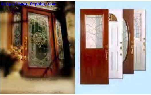

招聘SMC模压门人才
发表于 2007-6-11 11:28:39 | 显示全部楼层 |阅读模式
招聘SMC模压门人才
     我公司(美资)在苏州相城开发区,最近准备新上SMC模压门项目,设备马上到位,急聘SMC模压门方面的人才,现车间主管有空缺,有兴趣请联络msn:dlahbolo@hotmail.com。

SMC模压门
我半月前去了美心,他们已经比较成熟且较大规模生产模压玻璃钢门,价格超过纯木门。80%以上出口发达国家,且定单火暴。国内市场目前他们并不看重。设备模具来自日本等国家。他们可能已经是目前中国最大模压玻璃钢门生产商,但不太吆喝。
我正在为该类企业提供服务如下。
1.SMC片材与背板粘接胶水. 该胶水已经在发达国家模压玻璃钢门企业成熟使用
2.模内涂层, 模压玻璃钢门生产的同时,该涂层就形成,不需要再喷漆
有兴趣探讨一下.我电话              023-68658951       ,13368423060
