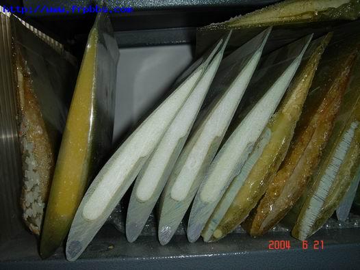

要制作图片中的东东,自制注入机,请教
1、注入压力,多少大气压
2、树脂的选择,常温下固化,请有经验者推荐。要求力学性能好,耐候性好

再问一声,结构不复杂的,用给汽车轮胎充气的泵,6-7个大气压,可不可以
发表于 2007-6-20 11:50:46 | 显示全部楼层
RTM本来就是低压注射,一般的泵就可以了

这个东西我们做过。
发表于 2007-7-5 14:25:29 | 显示全部楼层
一般注射压力在2公斤左右的压力,因为压力过大会将毡冲刷走。
树脂要选择低黏度的树脂,树脂的其它性能参数可根据制品的要求由供应商来帮助客户选择。
聚酯,环氧,酚醛,乙烯基
粘度:一般150~600cps
当填料含量较高时,使用粘度较低的树脂150~250cps
浸润性好,与增强材料相容性好,
放热峰低,(不损伤模具,最高温度<180℃)
收缩率低,能够保证制品尺寸稳定性及精度,不含挥发
性小分子。固化适应期要够,固化要较快
