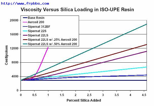

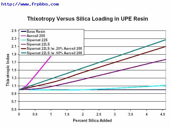

Aerosil 气相法二氧化硅和Sipernat 沉淀法二氧化硅各有不同的优势性能,两者的配合使用常常能各取所长。Aerosil® 200 能有效地增加树脂体系的粘度和触变性。但在某些配方中,例如高填充树脂体系,Aerosil® 200 的增稠效应是不受欢迎的,在这种树脂体系中需要降低粘度,能自由流动。Sipernat® 22LS 既能增加触变性,防止重质填料沉降并且又不过多的增加树脂体系粘度。Aerosil® 200 和Sipernat® 22LS 的配合使用能让配方设计者设计一个稳定的具有低或中等粘度的触变性树脂。附图显示了Aerosil® 200 和Sipernat® 22LS的在树脂体系中不同配比可以得到不同的粘度和触变指数。流变控制的范围也可以用其他的Aerosil 和Sipernat 产品比如Sipernat® 312BF而进一步扩大。

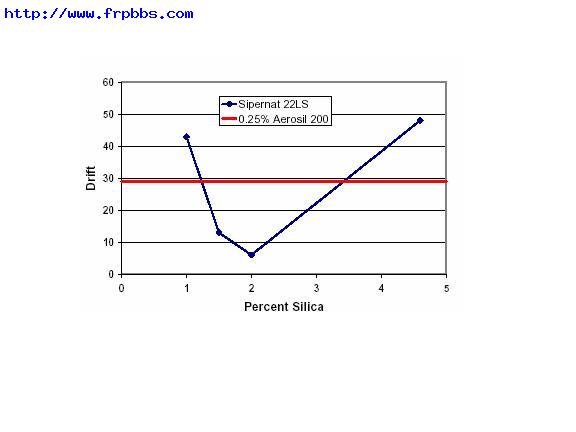

Aerosil和Sipernat 的配合使用还可以为不饱和聚酯树脂体系带来其他优越性能。当配方中Sipernat® 22LS 不变时,增加Aerosil® 200的用量能增加树脂体系的稳定性。我们知道,加入少量的气相法二氧化硅能导致树脂体系粘度漂移问题,下图显示在树脂体系中加入合适量的Sipernat® 22LS,粘度漂移问题能够得到根本解决,几乎没有粘度漂移,而又不过多地增加树脂体系粘度。
