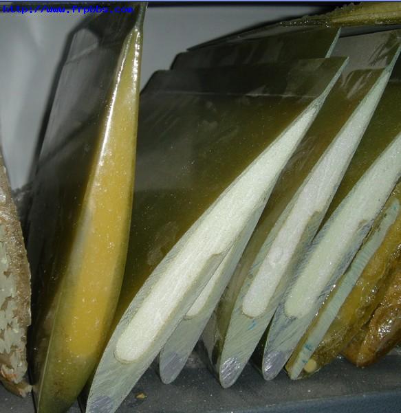

谁知道这产品的制作工艺及 模具的制作  我想做 请知道的帮忙 或我花钱做  我的联系电话13363699978   QQ:231682080  请著名来意

这个可以用DMC  SMC用模压出来,不难,不过模具有点大,还可以做成大理石效果
发表于 2007-7-22 20:38:05 | 显示全部楼层

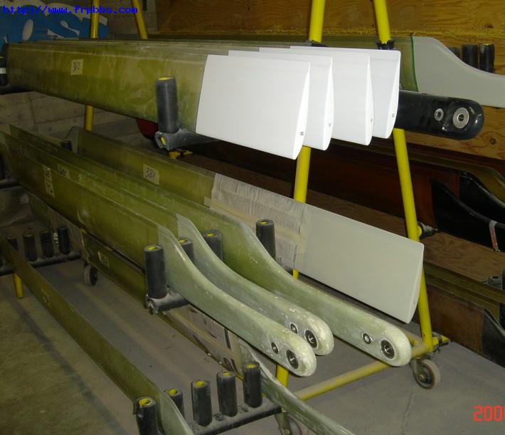

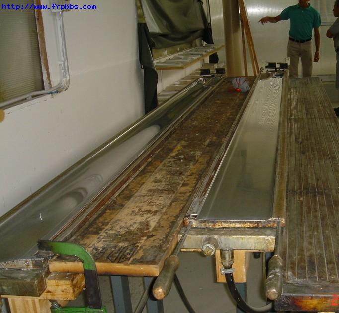

这个用SMC、DMC做成本太高,这个东西的做法与小型玻璃钢风机叶片相似:可以先做一个PU发泡模具型腔,然后发泡,手糊铺层成型时再将发好的泡沫作为夹芯放在里面就可以了,还有一些其他的预埋件也可以在此时放进去。
发表于 2007-7-24 11:29:03 | 显示全部楼层
这个产品是用来做什么的?看起来想直升机 的机翼
发表于 2007-7-26 16:28:30 | 显示全部楼层
确实很像风机叶片,可以用RTM做。

 楼主| 发表于 2007-7-28 20:02:13 | 显示全部楼层
引用第3楼biyebo于2007-07-22 20:38发表的  :
朋友能否在详细的介绍一下你说的方法 比如模具怎么做 或是留个联系方式 我看您说的方法成本可以控制很低 可以做出样品在进行以后的发展 我的联系方式就在上面 加个QQ聊聊吧
发表于 2007-8-4 16:14:01 | 显示全部楼层
您好!
    我想因该是手糊合模后再进行发泡成型。我以前做过这样类似的产品,好象是房车上的产品吧。如果愿意的话,我可以帮您设计开发此产品。我的电话是:13916403077
发表于 2007-8-5 17:07:42 | 显示全部楼层
那好像是风力发电机的叶片
