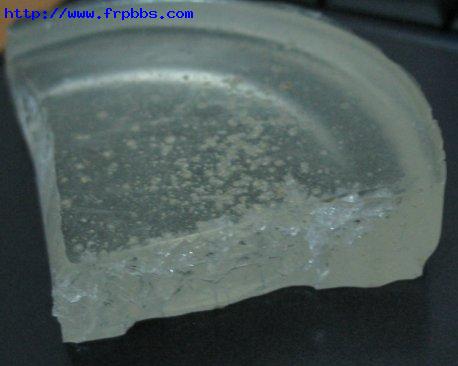

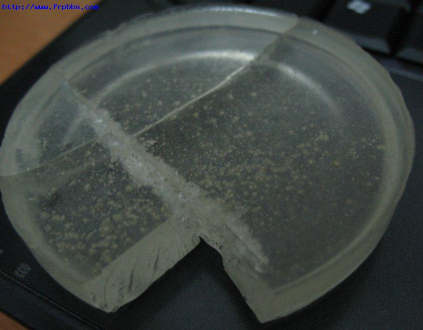

三分钟就固化!产品脱模后一瓣就裂!无法切刮!
脱模后的图片
脱模后的图片
固化的产品图片
固化的产品图片
 楼主| 发表于 2007-7-24 08:31:11 | 显示全部楼层
这是个朋友发过来的相片,问我为什么会出现这样的情况?根本无法用切割机切割?我分析认为是固化时间太短所引起的,叫他把固化时间控制一下.
请各位帮忙分析一下具体原因.我毕竟是没有实体的经验!
发表于 2007-7-24 09:01:52 | 显示全部楼层
固化太快,气泡没派出
放热太高,应力致脆

发表于 2007-7-25 11:58:33 | 显示全部楼层
楼上应该用的是水晶树脂吧,前述的两点树脂供应商应该会提醒的呀
发表于 2007-7-25 12:27:35 | 显示全部楼层
促进剂多了吧
 楼主| 发表于 2007-7-26 08:02:53 | 显示全部楼层
普通的191树脂!促进剂2%
发表于 2007-8-1 16:35:39 | 显示全部楼层
一个是固化太快,相对191树脂而言钴水比例偏高,二是191树脂本身不适合澆注,
发表于 2007-8-15 14:50:24 | 显示全部楼层
引用第2楼shanghai252于2007-07-24 09:01发表的  :
固化太快,气泡没派出
放热太高,应力致脆
短小、精干、实用、太经典了
发表于 2007-8-15 16:00:29 | 显示全部楼层
从图上看有点矛盾,爆裂这么严重,可能加入太多固化剂和促进剂,但是从产品的颜色看,是比较白的,比较透的,加入的固化剂和促进剂应该是很小.估计固化配比问题不大,问题就在这个树脂本身发热过高,不适合造这个产品
