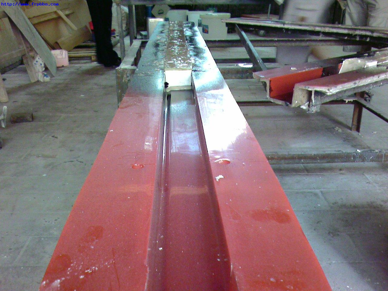

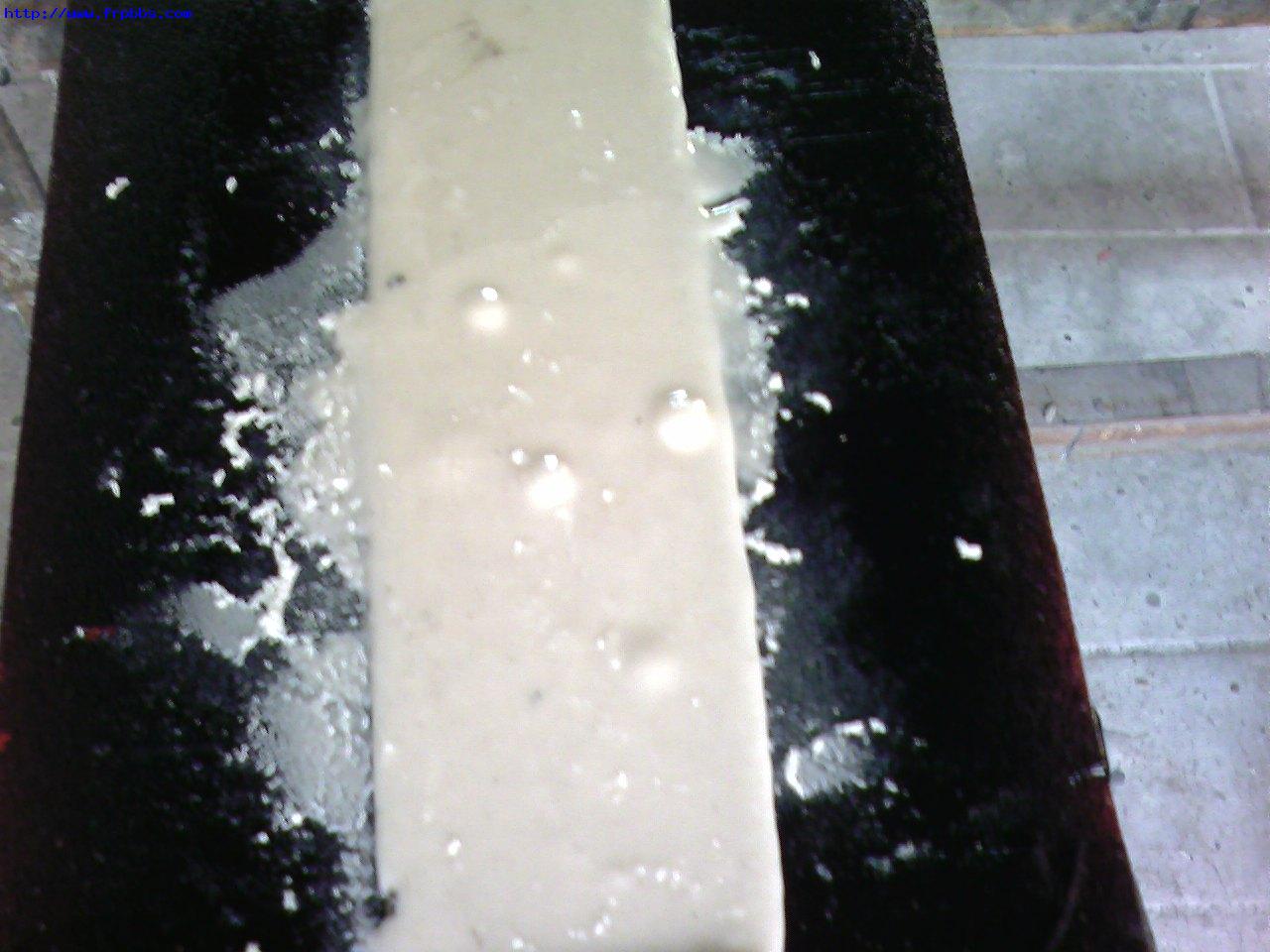

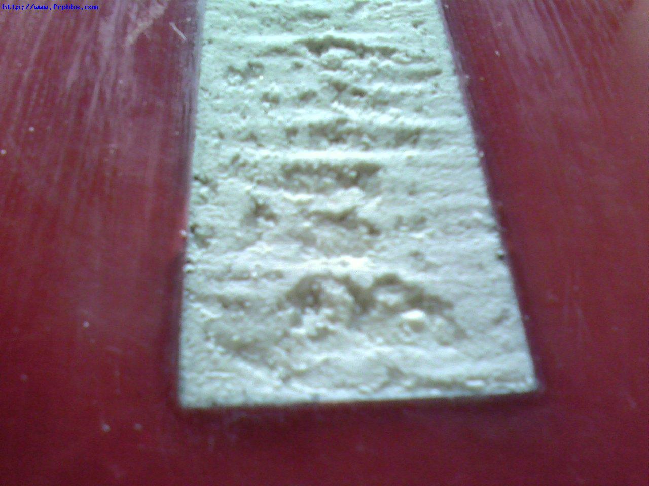

出现这种情况要如何解决呢???请指教
我们还抽了真空的

发表于 2007-8-3 08:31:17 | 显示全部楼层
我觉得还是配料有点问题,我说的不一定对,做过类似的。
发表于 2007-8-3 08:57:07 | 显示全部楼层
是什么东西来的?
发表于 2007-8-3 09:58:03 | 显示全部楼层
好象是上面有水
发表于 2007-8-3 15:08:36 | 显示全部楼层
只是上面一层?还是整块都是树脂浇注的呢?
发表于 2007-8-3 16:10:13 | 显示全部楼层
楼梯扶手?是不是固化剂,促进剂比例失调,固化在太快呢?
 楼主| 发表于 2007-8-3 20:07:37 | 显示全部楼层
引用第5楼清洁剂于2007-08-03 15:08发表的  :
整块都是呀
发表于 2007-8-3 22:02:09 | 显示全部楼层
凝胶时间调得如何?????????/如果凝胶时间调不好,抽真空又有什么用呢????????????/
发表于 2007-8-6 10:55:24 | 显示全部楼层
感觉填料含水率偏高
