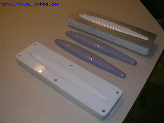

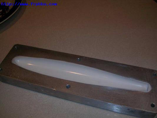

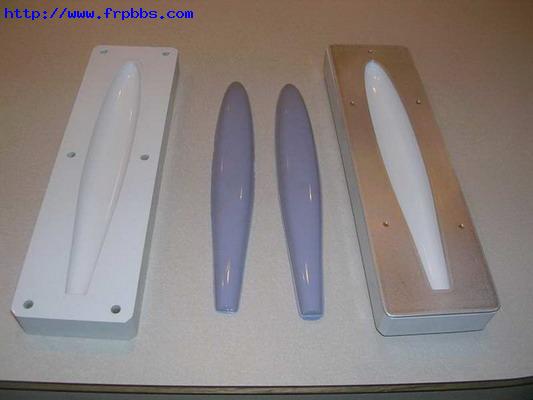

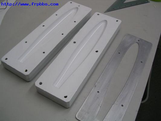

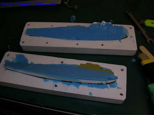

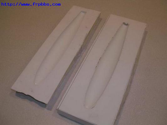

我这里有些模具的图片,应该都是手糊的,想请教高手各是用什么工艺制作的,哪些用了胶衣,都是什么胶衣,模具的增强材料是什么,制作工艺复杂不复杂,周期和费用又怎么样?

发表于 2007-8-2 18:46:47 | 显示全部楼层
都是钢模啊!产品是合模的,产品中间填了泡沫!
 楼主| 发表于 2007-8-2 23:02:17 | 显示全部楼层
都是钢模吗? 怪不得那么漂亮…… 特别是那个黑色的…… 但是如果是钢模的话还需要喷漆吗?而且例外都有喷…… 另外填充泡沫的话树脂不会腐蚀吗? 望再赐教一二!

上面白色的模具可能是喷了漆,我也糊涂搞不清为什么,也许是为了改善表面的光洁度吧。

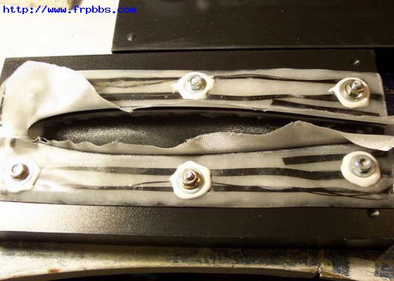

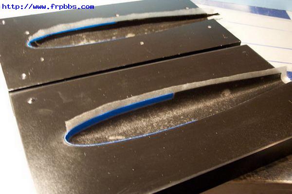

泡沫分很多种,苯乙烯的泡沫遇到聚酯乙烯基的树脂会被化掉,而聚氨酯和pvc泡沫就不会,而且这两种泡沫常被用于当作夹心材料使用。图上蓝色的应该是pvc泡沫。
第二个图片上的金属片应该是用来改变产品形状的,加上它上下两半产品的形状就不同了,合在一起后产品的形状和没有用金属片的就不同了。
发表于 2007-8-3 08:12:14 | 显示全部楼层
什么产品啊?是不是船模或者飞机模型用来在水上航行的产生浮力的部件啊?

直升机的旋浆机翼制作工艺是什么样的呢? 我一点都不了解…… 我仔细看了下图片 NO.3张应该是FRP模吧? 其他的应该是钢模…… 第一张的填充材料如果是泡沫的话,那些蓝色的象蜡一样的是什么呢?

发表于 2007-8-3 11:08:10 | 显示全部楼层
模具制成玻璃钢模具在产品的质量上是没有问题的,甚至更好!唯一不好的是要制作三半模具才能制作两种稍有差别的产品,而不能像钢模一样加一个垫片一样的模具那样方便了!
蓝色的就是泡沫啊,可能是浇上去的,还没完全固化的时候就像蜡一样!
