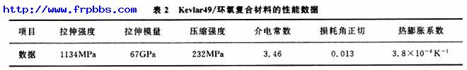

    这种纤维具有很高的拉伸强度,比重轻,比碳纤维轻20%,比玻璃纤维轻40%。并且具有很低的热膨胀系数。此外还有断裂伸长率高,韧性和耐磨性能,优异的冲击强度,耐紫外线老化性能。它可用普通的纺织机加工纺织成各种缝线、绳索、布、三维立体纺织物等。由它制成的层压板比玻璃纤维层压板轻25%-30%。表2为Kevlar纤维环氧复合材料的性能数据[4]。

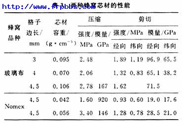

    与玻璃钢相比较,芳纶纤维复合材料的介电常数较低,所以对薄壁天线罩来说,芳纶纤维复合材料在保证同样刚度下所需的厚度较玻璃钢薄。因此透过率等电气性能也优于相似结构的玻璃钢雷达罩。对于半波长雷达罩,则由于芳纶复合材料的高力学性能可以采用倍率较低的壁厚来达到必需的结构刚度,这样电气性能大为改善。特别是对于夹层结构天线罩,可以采用芳纶纸Nomex蜂窝芯材代替玻璃布蜂窝芯制成蜂窝夹层结构,不但提高透波率而且减重。在芳纶纸蜂窝芯出现以前,玻璃布蜂窝由于其绝缘性能和透波性能,使其成为天线罩的专用材料。Nomex是由聚芳酰胺纤维制成的纸,用一般制造玻璃布蜂窝的工艺方法制成。这种纸蜂窝由美国杜邦公司生产,商品名Nomex。其性能与玻璃布蜂窝的性能比较见表3和表4〔7〕。其特点是重量轻,有足够的压缩强度、剪切强度和良好的疲劳强度,与复合材料胶接和组装工艺性好,已广泛作为雷达罩的蜂窝芯材替代玻璃布蜂窝芯。但由于目前价格较高,主要用于机载、舰载、星载雷达天线罩。杜邦公司最新型的Korex芳纶纸蜂窝芯材具有更高的压缩模量和剪切强度,而且耐湿热性能提高,目前在国内还没有该材料的应用报道〔8〕。

表格补充
