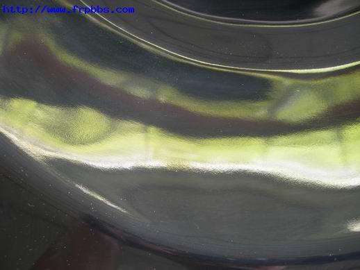

我做游艇表面,开始用三星腊感觉表面没有这种很细小的桔纹波浪但似乎亮光不够,
于是从新抛光去腊涂PMR半永久性脱模剂.结果产品出来后发现亮光有,但表面不光滑.仔细看就是向图片上的这个样子.究竟是什么原因呢?怎么解决才好?[s:6]

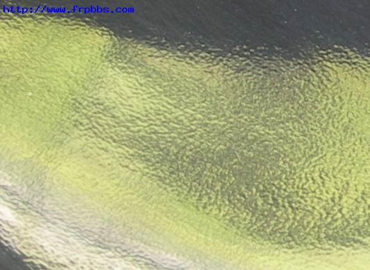

 楼主| 发表于 2007-8-15 09:33:08 | 显示全部楼层
放大后的局部图片

发表于 2007-8-17 08:06:14 | 显示全部楼层
固化剂你加了多少啊?
喷涂完胶衣后多长时间上的第一层纤维?
发表于 2007-8-17 08:33:22 | 显示全部楼层
你好,几点建议,希望能给你有点帮助
胶衣粘度或触变指数太高,      建议换胶衣
喷枪离原模太近或喷射角度不对,    建议保持喷嘴和原模有合适的角度,与原模的高度为50-100厘米
雾化不好    建议提高喷射压力或更换喷嘴,喷嘴建议2.8-3.0
如楼主不换模具,生产出的游艇表面同样会出现这种情况
愿楼主早日找到问题所在,顺祝工作愉快! [s:2]
发表于 2007-8-17 09:09:26 | 显示全部楼层
水磨在处理吧!
发表于 2007-8-17 09:45:31 | 显示全部楼层
可能是胶衣还没有好就上第一层纤维了,很早以前我也有这个情况。我们当时是做雷达罩。
 楼主| 发表于 2007-8-17 21:28:03 | 显示全部楼层
感谢楼上前辈的热心解答.可能我没有说明白.
我出现这种情况是在用了PMR脱模剂后,做了一个产品后才发现的.
在用PMR脱模剂前我用三星蜡已经做过一个产品,当时表面光滑没有这种花纹.
这个花纹不会是模具胶衣固化不良或玻纤收缩外露引起.因为模具做好后我经过水磨抛光处理的.而且已经用脱模蜡试制成功一个表面光滑的产品.然后重新去蜡抛光打PMR脱模剂的.
我怀疑是PMR脱模剂的问题,我是第一次用PMR脱模剂想知道你们大家是不是也碰到过这样的问题?
该怎么解决??? 有没有更好的脱模产品呢? 谢谢!
这段时间被这个问题搞得束手无策了 [s:6]
发表于 2007-8-18 06:13:23 | 显示全部楼层
能说一下您是怎么上PMR的?
发表于 2007-8-18 09:06:58 | 显示全部楼层
引用第7楼北极狐于2007-08-17 21:28发表的  :
以前不出现,并不代表以后一定不会出现!你的问题一定是在你们员工的操作手法上!从根源入手,找出问题解决它!
比如说上PMR之前,要先对模具本身进行检查,有坏道当然要修复!再则PMR所到之处要选用渐进法----咬尾巴!即前面的涂后面的随即擦掉!(我所指的擦掉是指看到光泽度为止切勿留暗点)
再则就是楼上所说的喷枪时应多注意什么.积层作业时应注意哪些,整理一下就可以解决了!
希望可以给你带来帮助
