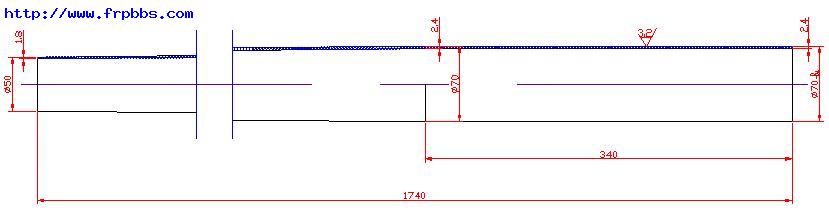

需要做变直径的缠绕碳纤维管,不用作管路,要求强度和抗弯性能高。请各位前辈指导[s:1] ,如果有厂家能做可以留言合作洽谈!

圆管长越2米,两端的直径不同,壁厚约2毫米。
发表于 2007-11-6 20:08:57 | 显示全部楼层
你用什么缠绕呀,T300还是T700,你自己有碳纤维吗?其实你这个缠绕跟直径关系不大,主要是速比问题呀,当然,如果你要加螺旋缠绕的话,那肯定得设计下。我公司有东丽T700,有四维五工位进口缠绕机,可惜,可能你的管子没法放进去固化。固化炉正好2米。还得看你有什么要求。如果你要旋转固化的话,那做不到。除非你专门定做炉子。
  说了这么多,突然发觉你提供的东西一点也不全。管子什么材质?有没有连接接头螺纹?管子能随多少张力?管子多大直径?
 楼主| 发表于 2007-11-7 10:36:46 | 显示全部楼层
我也是外行,想请各位专家们指导下,现在是想仿制个产品(有样品)如图: T700碳纤管.JPG   ,是用T700,我没有碳纤,希望厂家一并解决[s:5] ,总长1.7米,是用来做类似单臂梁一样的功能,不是做管路,所以需要一定的抗弯强度和韧性,其他性能就不要求的。

首先,这东西有内衬层吗?是什么,金属,非金属?然后你没有内衬的话怎么缠绕呀。
然后,你的壁厚是指内衬的壁厚还是碳纤维层的壁厚又或者是两者总的壁厚?如果是碳纤维层的壁厚,那就是说,碳纤维层也是变壁厚的。
再次,你的强度要求多少没有提,你肯定得初步试验到底多少抗弯,多少韧性吧。
你先解决内衬,再考虑其他吧。
  要有心理准备,T700是很贵的
 楼主| 发表于 2007-11-7 13:55:23 | 显示全部楼层
没有内衬,制作流程应该是在芯棒上缠绕,进固化炉固化后,将芯棒顶出,产品完全是碳纤维材料。由于手头是有样品的,正在做力学测试,但现在还没做完。价格肯定还是有心里准备的,毕竟不用在民用的,要求性能质量。另前面忘说了,还有重量要求,如图上的管子一根重量不超过1.2公斤。

 你给的参数太不具体。而且要求太多,还要顶出,这么薄的壁,想好怎么顶出又伤害碳纤维了吗?你设计过了吗?要多少缠绕角,多少层螺旋缠绕,多少环环向缠绕?不然缠绕不可能那得要加很多设备的。你的图看着像分段增厚。
