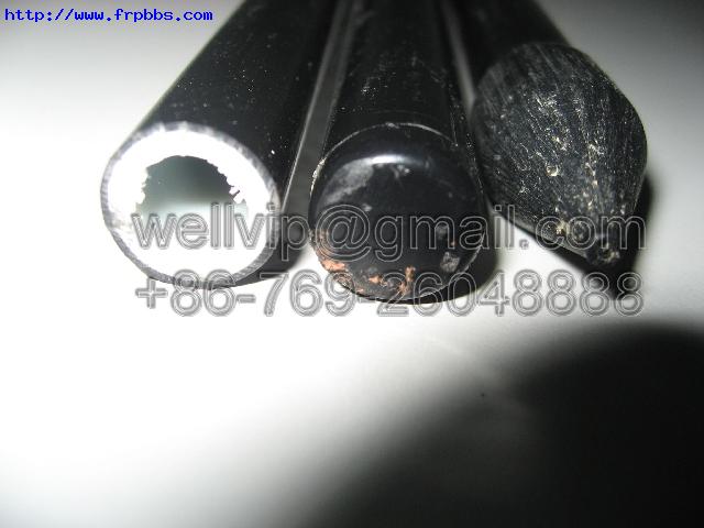

发表于 2007-11-9 17:48:52 | 显示全部楼层 |阅读模式
内径:9MM
外包一层厚度为1MM的ABS或胶料、PP等材料
总厚度为5MM
外观颜色为黑色(FRP管颜色为黑色)
产品长度:930MM
两端配盖子:一端配平盖,一端配尖头盖(可见图片)。
这产品是怎样做出来的,哪里有可以生产的厂家啊!
急,急,急。。。
谢谢大家了。

這管件就當不難做出來,先做出一根管件,管件可用模壓內吹風成型,可用纏繞成型,可用抽管成型,
再後外注一層膠層.配上前後蓋

可能不会有现成的,但这东西容易做。与玻璃钢穿管器的艺差不多,不过那是实芯的而已。

缠绕或拉挤都可以的,不过弯头就要用手糊了。
