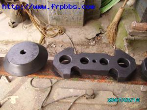

最主要要求:SMC强度达不到的,拉伸模量>400
 楼主| 发表于 2007-12-4 09:17:21 | 显示全部楼层
图纸可能看不请,请看照片.

此产品我是手糊成一定厚度,再通过铣床和车床加工后制成的,数量多没办法这样做,并且后加工粉尘太多.有谁能做或有方案?

模压能接受么?
发表于 2007-12-5 10:17:07 | 显示全部楼层
這可用BMC生產,不用加工
发表于 2007-12-5 12:02:51 | 显示全部楼层
类似于电力用的绝缘子一样,可以用模压的
