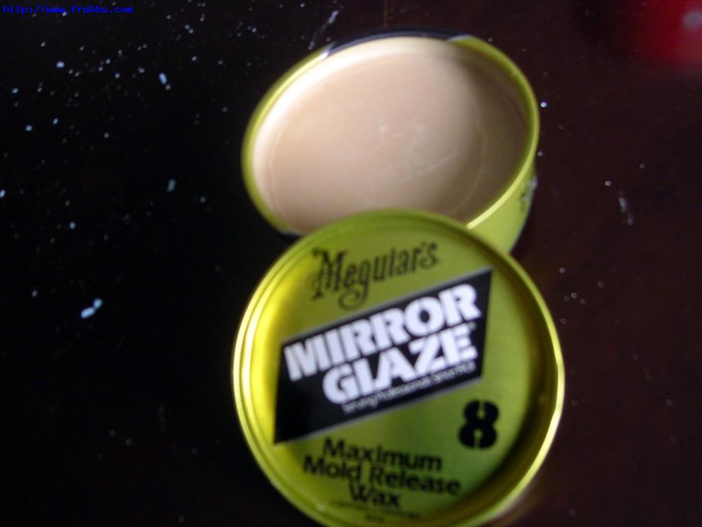

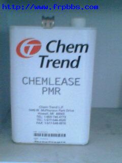

请教玻璃钢水盆脱模该用哪种脱模剂,具体哪种品牌和型号,听说用脱模蜡,可是不知到该用哪一种,我用的地板钠和抛光蜡都不行呀,请高人指点一二.[s:2][s:2]

用8#蜡
PMR脱模水

 楼主| 发表于 2007-12-18 00:25:31 | 显示全部楼层
Re:1楼
请问是什么的8#蜡,格拉斯是哪一位

你是在那啊?我这也有8#蜡跟PMR脱模剂啊.
