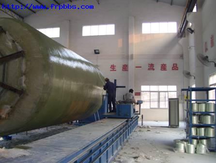

玻璃钢储罐缠绕机.jpg FW-4000型微控缠绕机是一种机电一体化缠绕设备,一般用于玻璃钢行业罐类制品的制造,也可用于其他行业制造线型缠绕类制品。它采用微机程序控制,具有缠制线型精度高,使用和操作简单方便、生产率高、耗能少、安装调整维护方便等特点,具有广阔的应用前景。
1主要结构
FW-4000型微控缠绕机主要由机头、工作台、小车支架、支撑环、浸脂系统、导纱装置、微机控制柜等组成。
1.1机头
机头由主轴电动机、变速机构、传动轴、机头箱体等组成。主轴电动机设有变频调速装置,可以无级调速。变速箱有三个输出轴,根据制品的不同直径,选择三个输出轴之一,以保证生产效率和机械性能(Ⅰ轴、Ⅱ轴、Ⅲ轴分别适合Ф500~Ф1500,Ф1500~Ф2500,Ф2500~Ф4000的制品)。输出轴通过万向传动轴与支撑环相连。主轴电机、减速机、变速箱装在机头箱体内。
1.2工作台、小车
工作台是小车的支承部件,焊接结构,其上设有供小车运动的轨道及牵引小车运动的传动链装置。传动链装置由伺服电机驱动,伺服电机由微机控制,严格保证小车运行速度与芯模转动速度的速比关系,以保证设定的缠绕角。小车是一个运动的工作平台,上面装有浸胶系统和导纱装置,操作人员可在小车上操作。小车与传动链条固定联接,由链条牵引沿工作台往复运动。链条松紧由小车上的张紧链轮调整,小车底部装有行走车轮和导向轮装置,使小车平稳地在床身上往复运动。
1.3浸脂系统、导纱装置
浸脂系统安装在小车上,用来保证纱线均匀地涂敷脂液,由浸脂槽、脂辊、压丝辊、接脂板、刮脂板等组成。导纱装置由纱架、中间纱架、分纱器、导丝头组成。纱团放置在纱架上,经中间纱架、分纱器、浸脂系统浸脂后进入导丝头,再缠绕在芯模上。导丝头装在小车上,能用小车上的伸缩装置调节,使其伸长或缩短。
2工作原理
在回转曲面(芯模或内衬)进行纤维的螺旋缠绕,要满足以下要求:一是满足线型设计,即纤维连续、均匀有规律地布满内衬表面。二是纤维位置稳定不滑线。为此缠绕机必须具有两个基本运动,内衬(或芯模)绕其轴线的匀速旋转运动与导丝头(小车)平行内衬(或芯模)轴线方向的直线运动。只要控制这两个运动的相对关系——速比,就可缠出需要的线型。这两个运动的相对关系是由计算机来控制的(详见微控缠绕控制系统使用说明书),将制品数据输入微机后启动主轴电机,主轴电机旋转,根据输入的数据由微机控制,小车按一定规律在工作台上做往复运动。导丝头上的纱线就按一定规律在工件内衬上进行缠绕,因而便可缠出技设计要求的线型。
