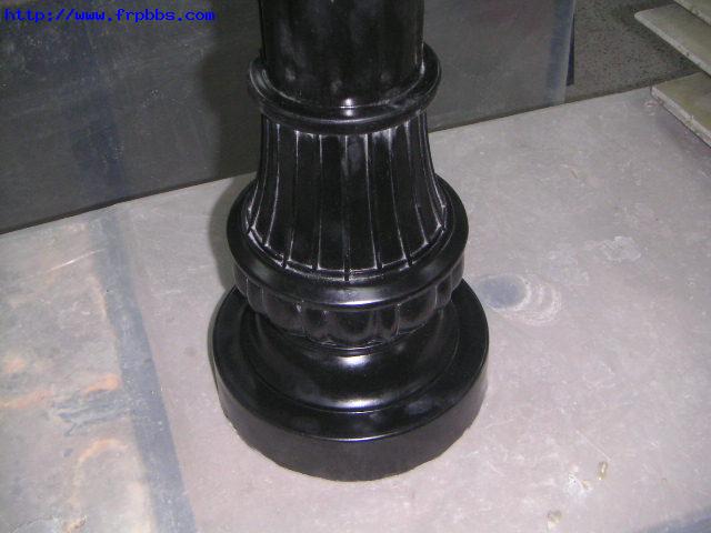

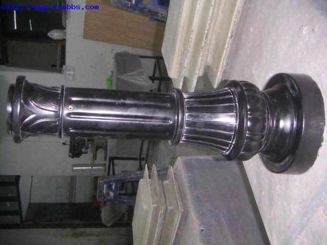

这个产品怎样才能做得好, 希望得到专家的指导。
 楼主| 发表于 2008-1-1 23:13:17 | 显示全部楼层
解释一下,这个产品是用硅胶模具做的, 脱模后有些粘手。产品对表面要求很高,要光亮且不能留手印。
发表于 2008-1-2 07:57:47 | 显示全部楼层
表面经过处理吗?
发表于 2008-1-2 10:28:34 | 显示全部楼层
主要是硅胶质量不好
 楼主| 发表于 2008-1-2 11:34:49 | 显示全部楼层
表面没有处理, 直接在模具上刷加色浆的胶衣,胶衣是Fullmark的临苯的, 为保证胶衣层不垂流,加进了 200 目黑色石粉作填料。
脱模后亮度还可以。
如果是硅胶不好的话, 哪里的硅胶好呢?
发表于 2008-1-2 17:36:08 | 显示全部楼层
用硅膠表面不粘很難,
1.你可以試用一下帶氣干性的,反應活性較高的膠衣。不過估計也要抛光。
2.如可以先成型,表面處理后再表面噴漆。
发表于 2008-1-7 10:01:19 | 显示全部楼层
使用高挡工艺品树脂,表面要泡减处理,然后再抛光.
使用好的硅橡胶做模,固化要完全,表面是不会粘手的,
些产品泉州市做的很多.
发表于 2008-1-7 20:47:13 | 显示全部楼层
模具抛光,成型后再做表面处理
发表于 2008-3-9 21:32:46 | 显示全部楼层
这个东西最好要问一下武工大的简总,他们对这个东西有经验
发表于 2008-3-10 10:58:01 | 显示全部楼层
期待好的硅胶和处理方法》》》》
