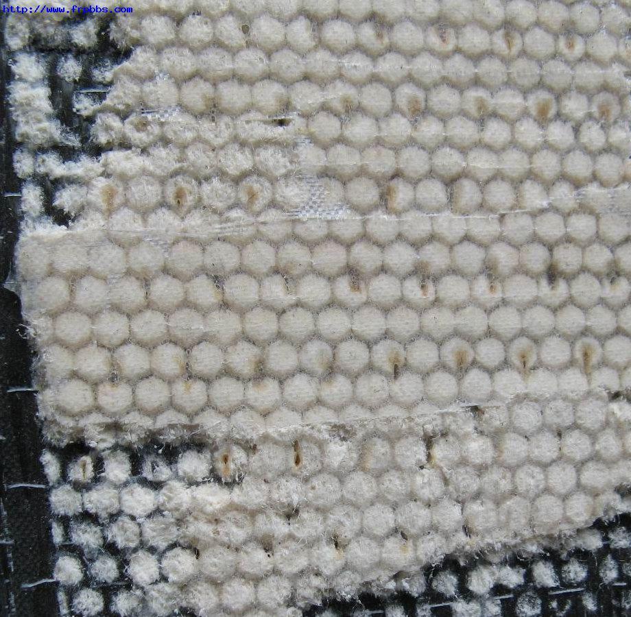

发表于 2008-2-24 21:53:18 | 显示全部楼层 |阅读模式
我的电话15941558310

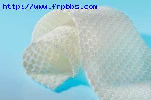

发表于 2008-3-25 10:13:24 | 显示全部楼层

这好像不是夹心材料,是滤芯一类的材料,无锡有家单位生产的。
 楼主| 发表于 2008-3-25 23:02:31 | 显示全部楼层
IMG_0943.jpg   是这样的材料,中间是泡沫状的六方(不吸胶)粘在一层象无纺布的材料上,刷上胶,胶液会在六方边的沟槽里形成树脂的六方蜂窝。实际的产品如照片。

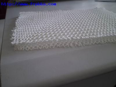

发表于 2008-3-26 10:35:57 | 显示全部楼层
楼主的材料是六边形强芯毡,我们也用的呀,这种材料到处都是有卖的,科拉斯是有卖的但价格太高,要68元/平方。我们的材料是3D立体玻璃纤维编织材料。其实对于树脂浸润性是没有问题的,但如果对于平缓的曲面件是可以的。如果进行压缩那就不能发挥我们3D织物的优点了。
