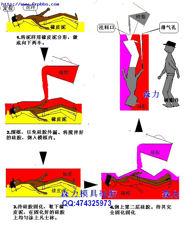

模具硅胶的基本制作过程:a 浇注模  b 刷模 c双面模
首先说浇注模:
1将模种定位,分模,以及设计好水口,灌注口,再围框。
2选择合适的硅橡胶和固化剂按重量比搅拌均匀,然后放入真空机抽真空排尽气泡2-3分钟,也可以选择压力缸排泡(2-3分钟)。
.3浇模,把排完气泡的硅胶流动体从一个位置慢慢倾入模框内。直到覆盖整个模种为止。
4放置于平整处,室温静待1-2小时,表面不发粘即可。建议最好放置24小时之后再开模。
5.硅胶模开好之后,将需要的树脂搅拌均匀,倒入硅胶模腔,可根据需要抽真空排气泡。

你好。硅胶磨具比较适合用刚性磨具不能脱摸得产品。
我们用硅胶磨具作文化石制品,效果很好。你可以看看这个网址上,有用硅胶作磨具的录像。
